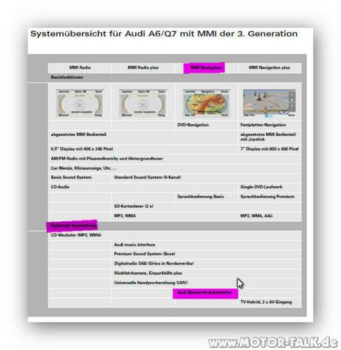

beim MMI 3G Radio plus ist kein Bluetooth dabei das gibt es erst optiional ab MMI 3G Navigation.
Das Steuergerät für Informationselektronik 1 J794 kann folgende Komponenten beinhalten:
– SD-Kartenleser (nicht bei MMI Radio)
– Festplatte (nur bei MMI Navigation plus)
– SIM-Kartenleser bei Audi Bluetooth-Autotelefon (optional bei MMI Navigation und MMI Navigation plus)
Ashampoo-snap-2013-07-24-14h32m17s-002

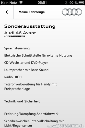

Entweder bei Aussattung oder Extras oder oder.... sollte die WebSeite nicht funktionieren , das App von Audi zeigt die (meisten) Daten an.

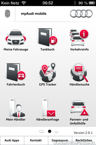

Die Webseite funktioniert (gerade getestet) aber da bekommt man keine Details angezeigt seit die die Seite vor einigen Monaten umgebastelt haben. Mit der Handy-App bekommt man wesentlich mehr Infos, auch ob eine Telefonvorbereitung fürs Handy vorhanden ist (siehe Bilder)....
