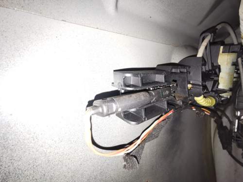

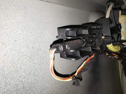

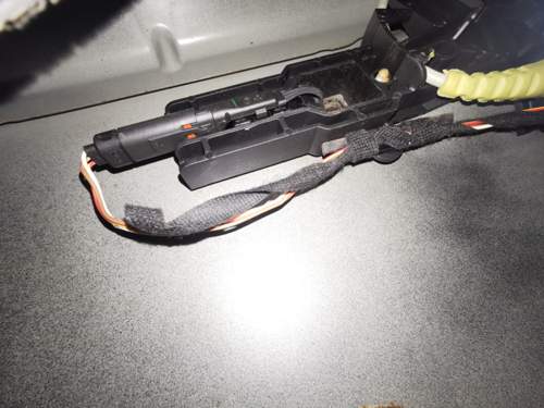

Das sieht schon mal sehr hilfreich aus, ich hoffe mal dass es wirklich am Sicherungskasten liegt, sind halt lauter komische Zusammenhänge an dem Auto... angefangen hat es ursprünglich damit, dass die Griffheizung von der Beifahrertür bei laufendem Motor aus dem Nichts angegangen ist und sogar den Griff etwas angeschmort hat....
Bei Schlüssellosem zugang ist das oft das die Elektronik im Griff kurzen kriegt und so Griff aufheizt und in anderen Fällen Batterie leer saugt!
Plusleiter muss so wieso geprüft werden, von Kofferraum am Übergang zum Unterboden und dann vorn der übergang von Unterboden zum innenraum und weiter zum Anlassen!
Wenn Griff hin ist und zeitig nicht Getauscht oder abgeklemmt wird kann FRM in mitleidenschaft gezogen werden. Muss dann Neu Programmiert werden. BMW Tauscht natürlich komplett aus.
Die CAS muss bei Tür öffnen mit Diagnose erreichbar sein.
Wenn ja ist das nächste die JBBE den es ist das Gateway
@DerDrug schrieb am 4. November 2023 um 18:43:26 Uhr:
Habe es leider nicht so mit Abkürzungen, was ist FRM?
@gpanter22 schrieb am 5. November 2023 um 03:01:36 Uhr:
OBD2 Stecker liefert aktuell nicht den Strom um sich zum Auslesen zu verbinden... ich denke mal das hängt mit dem Gesamtproblem zusammen. Also würdest du auch erstmal empfehlen definitiv auch die für Heizung auf der Beifahrerseite abzuklemmen?
FRM ist Fussraummodul. Der hat viele Funktionen die Du selber nachschlagen kannst. Mach dir erst mal gedanken über die Stromversorgung alle El.Verbraucher. Griff abklemmen ist arbeit von 5min. Eine Torxschraube lösen Griff abziehen und stecker abklemmen. Somit ist erstmal Griff raus aus dem Fehlerbild.
Nur eine tor Schraube? Und die ganze Tür er kleidung, richtig?
