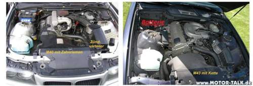

Wie schon gesagt ab Modelljahr 97 sind die Seitenblinker ohne Plastikteil,
auf den richtigen Motor achten (ab 9/93 M43! Siehe Bild), Spaltmaße, komische Geräusche und auf das Gefühl achten. Andere Dinge wurden schon genannt bzw. stehen im FAQ.
Guck dir Det sucht und den Checker an. Damit "sensibilisierst" du dich für Defekte.
Und die Magnetkarte die Det benutzt kann auch ganz hilfreich sein um gespachtelte Stellen ausfindig zu machen! Wo steht denn das Auto in München?
Hier nochmal das Bild:
M40-m43
Leute das ist nen Compact der hatte nur den M43.
