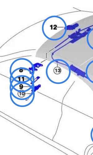

Gestern Abend hat sich der Verdeck verklemmt und ein Tag drauf im hellen habe ich bemerkt, dass sich ein Kunststoff Teil vom Verdeckhaken gefressen wurde. Muss ich nur dieses Kunststoff Teil wechseln oder die komplette dichtung? Ich sehe da nämlich kein Klebstoff unter dem Teil weiß auch garnicht wie der Teil gegenüber befestigt ist…

BMW
11 Abdeckung linksArtikel Nr.: 10344721
Hersteller Nr.: 54377453371
Keine Ahnung ob man den Verschluss Windlauf dazu lösen muss um die Abdeckung dazwischen zu klemmen.
Bild #211472654
