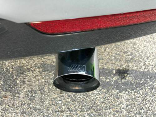

ich fahre derzeit einen BMW 435i GC mit M Performance Abgasanlage.
Der Sound gefällt mir dabei im Fahrbetrieb gut, lediglich beim Kaltstart ist die Abgasanlage für mich und die Nachbarn extrem nervig aufgrund der Lautstärke.
Hierzu auch meine Frage:
Gibt es eine Möglichkeit den Sound für den Kaltstart auszucodieren?
Falls ja, wer kann sowas? Würde das bei BMW funktionieren? Mein BMW Händler vor Ort konnte mir leider nicht weiterhelfen.
Falls jemand von euch Interesse an einer M Performance Abgasanlage hat, bin ich eventuell auch nicht abgeneigt, diese gegen eine normale AGA zu tauschen im Raum NRW.
Danke schon mal vorab für eure Rückmeldungen!

Über codieren geht es glaube ich nicht, aber über obd zu programmieren mit beispielsweise MHD.
Ich finde die Kaltstartphase auch unnötig.
Die Kaltstartphase ist nicht unnötig, sondern der Abgasreinigung, die so schnell wie möglich stattfinden muss, geschuldet.
Seid froh das ihr noch einen 35i habt, denn beim 40i findet das bei jedem Start statt ;)

Der Tausch vom ESD bringt nur geringfügig was, da das Grundproblem die Drehzahlanhebung ist.
Das macht für mich keinen Unterschied, unnötig bleibt unnötig ;)
Das stimmt nicht ganz, denn wenn Du die Motordrehzahl nach dem Kaltstart wieder auf das Niveau der Kaltstartphase bringst, ist das erheblich leiser.
Da werden noch ein paar Parameter mehr im SG verändert.
Grüße,
Speedy
Wastegate ist komplett offen, das macht den Unterschied, nicht die Drehzahl. Kann mit MHD raus codiert werden
Wahrscheinlich ist die Frage jetzt ziemlich blöd, aber technisch kenne und nutze ich bei BMW nur BimmerCode und BimmerLink.
Ist es möglich über MHD die Lizenz übers Smartphone in der App zu erwerben und dann entsprechend das Kaltstartverhalten anzupassen und zu codieren?
Falls ja, was genau muss ich da codieren?

Ja, ist alles über das Smartphone einstellbar. Das „Codieren“ beschränkt sich auf das umstellen eines einzelnen Einstellungspunkts. Die App gibt dir automatisch die Möglichkeit das umzustellen. Ist kinderleicht.
