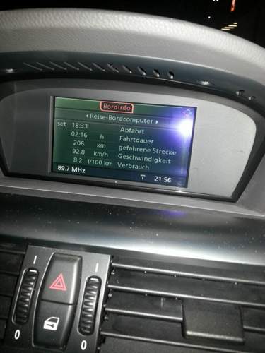

Auf Langstrecke Autobahn mit max. 140 Km/h dahinschleichen erreicht mein 645i (Handschalter) knapp über 8 Liter (nachgerechnet).

Img-20140729-215539
Hi Mit 645- 92km.h. und 8l, lieber ein Punto kaufen,dann kannst du auch schneller fahren und mehr spass haben mit 6l.MfG

Das Bild enstand im Ausland (Österreich). Da darf man nur max. 130 Km/h fahren ;)
PS: Ich finds toll, wie man sogar im 6. Gang das abrupte Einsetzen des Begrenzers bei Tacho 260 spürt :D

Niemals ! Ich habe auch einen (mit Handschaltung) aber 8L sind nur bei Landstrassentempo (90Kmh) möglich. Autobahn (130Kmh ~ knapp 10L) Im Schnitt komme ich auf 11,5L ) letzte 50000KM.
