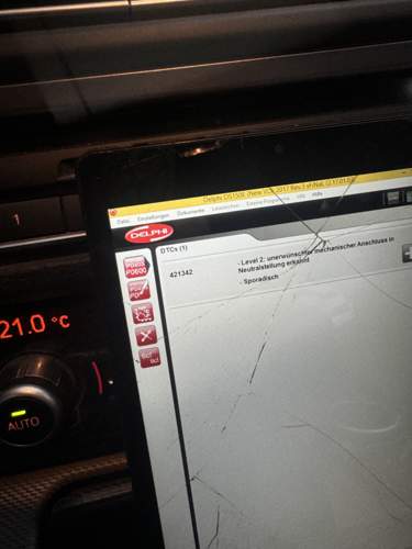

So eine Meldung kommt weil Eingang Drehzahl mi Ausgang nicht passt. Schau dir , wenns geht Turbinen Drehzahl an( Wandler) dieser muss im P sehr klein sein. So was kommt oft, weil mehanish etwas kaput in der Getriebe geht . Daher dreht sich eingsngswelle im P obwohl dies dad nicht machen sohl. Ölstand kontrollieren . Bei 40-50 grad soll diese leicht aus der seitliche Verschraubung kommen . Getriebe muss zerlegt werden . Ölwanne Ausbauen , kann Mann schon einieges sagen
...in "N" werden Motordrehzahl und Turbinendrehzahl des Drehmomentwandlers überwacht.
Abhängig vom hydraulischen Widerstands des Getriebes (Ölltemperatur) sind die Drehzahlen fast gleich.
Fällt die Turbinendrehzahl unter die Toleranzschwelle, lässt dies auf einen Kraftschluss im Getriebe schließen, der in "N" nicht bestehen sollte - Fehler "421342" wird gesetzt.
Das Wartungssystem nennt einen Defekt in der Mechatronik als wahrscheinlich.
Das Phänomen - "R" funktioniert nicht "D" nur in der 6. Fahrstufe - wird genannt.

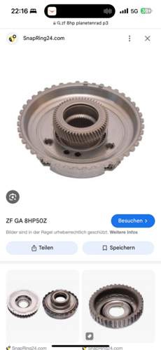

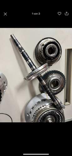

In der Getriebe hat du eine Welle, da drauf Sitz Planetenrad ,wie Mann sieht , hat diese ihnen Zähne . Wenn die aber durchreisen , dreht sich Welle durch, und es kann auch zu diesem Fehler kommen . Genau dieagnose nur durch zerlegen möglich
