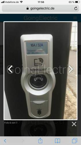

Immer wenn ich das schreibe kommt der Hinweis, dass manche Ladesäulen auf 3-Phasen bzw. 32A bestehen und bei 16A Kabeln den Ladevorgang nicht initiieren.
Ich kann das weder bestätigen, noch widerlegen, ich habe das „Werkskabel“ mit Schuko-Stecker und das BMW Kabel 3-phasig, 5m. Mit letzterem kann ich nur an Säulen laden, die vor dem Fahrzeug stehen, sonst ist es schon zu knapp.
