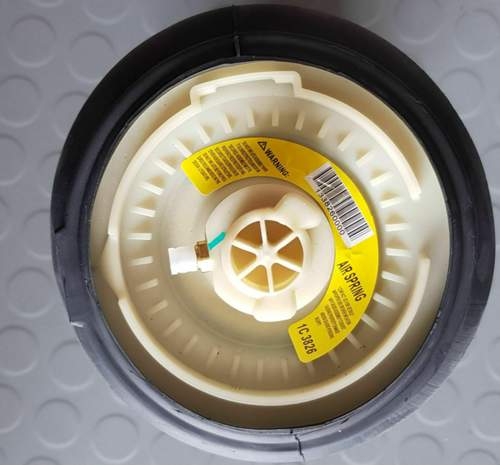

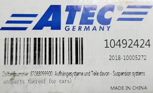

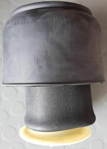

wem BMW oder auch Arnott noch zu teuer ist, der aber die Billig-Bälge nicht möchte, der siehe anbei...
was imho besser als beim Original ist, ist die Oberfläche der Luftfeder selber...
ich habe so eine Luftfeder im Kofferaum, für den Fall der Fälle... obgleich meine Arnotts nach Jahren immer noch sehr frisch aussehen...
Air-spring-2
Air-spring-3
Air-spring
