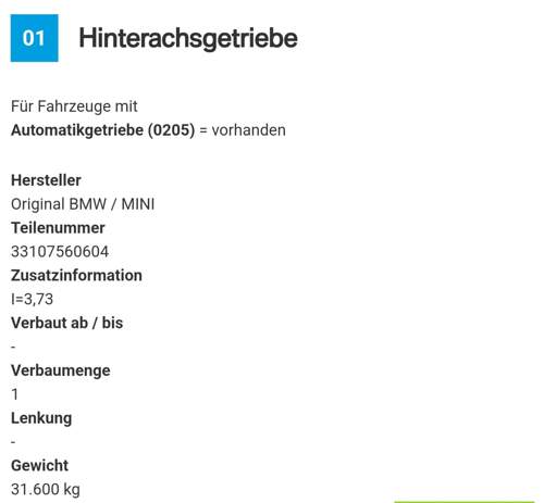

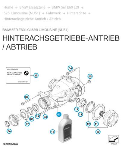

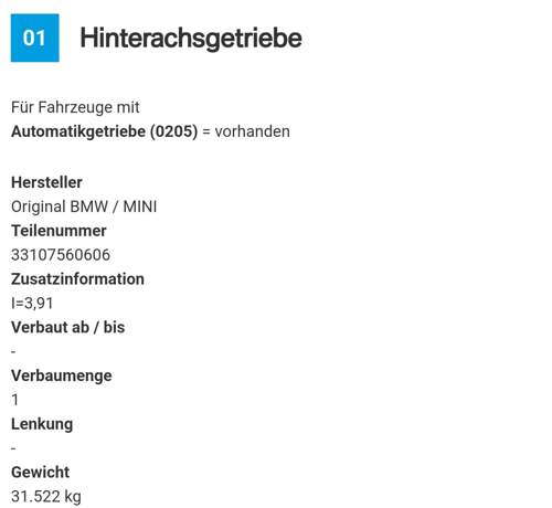

Ich hoffe das man hier richtig aufgeklärt wird was den BMW 5 E60 angeht in meinem Fall BMW 5 E60 Automatik Facelift LCI.
Und zwar das Differential gibt's in mehreren Ausführungen also Übersetzungen.
Beispiel Bezeichnungen direkt am Differential etikett:
U;3.73
U;3.64
U;3.91
In Leebmann24.de wird die Bezeichnung so dargestellt:
I=3,73
I=3,64
I=3,91
Da sich im Internet nach meiner Suche herausgestellt hat das jeder etwas anderes sagt frage ich jetzt hier mal an.
Wie ist es jetzt eigentlich um so hör die Übersetzung um so weniger Endgeschwindigkeit aber mehr Drehmoment auf die Hinterachse
Oder:
Um so weniger die Übersetzung um so hör die Endgeschwindigkeit aber mehr Drehmoment auf die Hinterachse?
Was ist jetzt eigentlich richtig?
Was ergibt eine höhere Endgeschwindigkeit aber weniger Drehmoment auf die Hinterachse
Oder:
Was ergibt eine geringere Endgeschwindigkeit aber mehr Drehmoment auf die Hinterachse?
Bei den alten BMW Modellen habe ich eine Tabelle gefunden wo es heißt um so hör die Übersetzung um so weniger Endgeschwindigkeit aber mehr Drehmoment auf die Hinterachse.
Im andern Forum heißt es wieder um so hör die Übersetzung um so weniger endgeschwindigkeit aber mehr Drehmoment auf die Hinterachse.
Wie ist es denn jetzt wirklich und ich rede hier von den neueren Modellen wie BMW 5 E60 gut nicht so neu aber neuer eben als die alten .....
Gruß Dirk

Also ein Differential zum beispiel das I=3,64 hat mehr Drehmoment an die Hinterachse als das I=3,73
? So wirklich verstehe ich das nicht.
Ich will mir jetzt nicht 2 Differential besorgen müssen um zu testen bei welchen ich wenn ich an der Aufnahme der Kardanwelle drehe wann sich die Aufnahme der Antriebswelle einmal komplett gedreht hat.
Ich möchte hier eine unkomplizierte darstellen Aufklärung bekommen.
Gruß Dirk
Wieviel unkomplizierter soll ich's noch erklären? Es ist zwar umgekehrt wie ich es geschrieben hatte:
L:3.64 heißt 3.64 Umdrehungen für eine Ausgangsumdrehung.
Je mehr du eingangsdrehst desto höher das Moment am Ausgang desto niedriger die Geschwindigkeit.
https://www.tuningblog.eu/.../?...
Themenstarteram 13. April 2023 um 9:46
@Pilotix schrieb am 13. April 2023 um 11:26:02 Uhr:
Ok denke ich habe es nun verstanden,
Das Differential U=3.91 hat weniger Endgeschwindigkeit aber mehr Drehmoment an die Hinterachse also mehr Bums als das U=3.64
Gruß Dirk

Also meinst du es wird sich lohnen von einen U;3.73 auf einem U;3.91 zu gehen?
Was meinst du mit mehr Geräusch?
Gruß Dirk
Themenstarteram 14. April 2023 um 13:43
Mich würde auch solch eine Liste der Differentiale interessieren die im BMW E60/ E61 passen und vor allem welche Übersetzungen es gibt.
Ich finde es schon bisschen heftig von U;3.73 auf U;3.91 gibt's noch eins dazwischen?
Gruß Dirk
