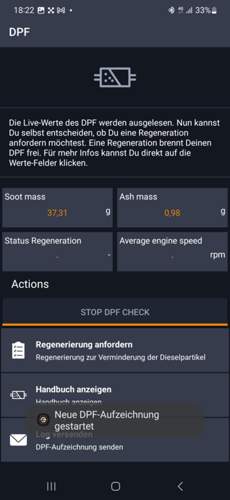

Ob er automatisch während der Fahrt eine Regeneration angefordert hat, kann ich nicht sagen, konnte mit Carly da nichts sehen. Habe in dem DPF Menü von Carly versucht eine Regeneration anzufordern, jedoch kam immer die Meldung "fehlgeschlagen". Die Asche und Ruß werte dort sind meines Wissens nur errechnet und sagen nicht wirklich etwas aus, es waren 60 und 0,95.

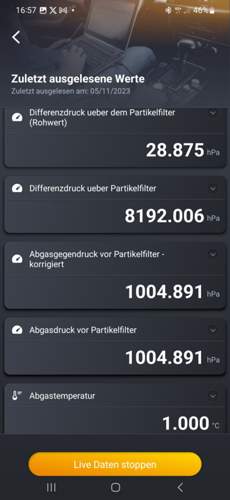

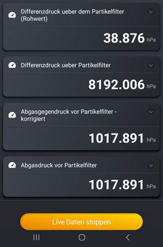

Habe die Fehler wieder gelöscht und die live Daten ausgelesen:
- Kühlwassertemperatur: 93 Grad
- Absolutdruck in dem Partikelfilter 967.890 hPa
- Differenzdruck über dem Partikelfilter (Rohwert): 40.876 hPa
- Differenzdruck über dem Partikelfilter: 40.876 hPa
- Abgasgegendruck vor Partikelfilter - korrigiert: 977.891 hPa
- Abgasdruck vor Partikelfilter: 988.891 hPa

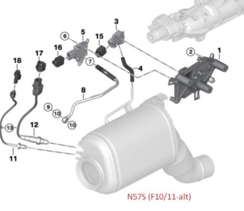

Es gibt laut Teilekatalog zwei Abgasdrucksensoren, einer vor der Lambdasonde, einer danach.
Ich habe den Verdacht, dass die Abgastemperatursensoren ebenfalls ein Problem haben, weil die Abgastemperatur immer konstant mit 1,000 angezeigt wurde. Ohne Änderung

Der 35D aus 2010 hat nur 1 Abgasdrucksensor vor dem DPF - der andere vor der Lambdasonde ist der Temperatursensor zur Steuerung der DPF-Regeneration..
Der Abgasgegendruck wird durch Signalvergleich mit dem Umgebungsdrucksensor (fest verbaut in der DDE) ermittelt.
Differenzdrucksensoren mit Pickups vor und hinter dem DPF gibt es erst ab EUR6.
CARLY-Auslesungen sind bisweilen irreführend und zeigen Werte für Sensoren, die das betreffende Modell garnicht besitzt.
Die genannten Differenzdruckwerte resultieren aus dem automatischen Signalvergleich aller Drucksensoren des Luftmassensystems (Deiner hat nur den Einen) mit dem genannten Umgebungsdrucksensor.
Dieser Vergleich findet immer nach Motorstillstand statt - die Toleranz beträgt 60mbar.
Da die genannten Abweichungen geringer sind, bedeutet auch, dass die Zuleitung zum Abgasdrucksensor nicht rußverstopft ist. Andernfalls würde der Druck in dem kurzen Vergleichszeitraum nicht auf Umgebungsdruck zurückfallen.

Kannst du mir auf dem Bild das ich oben eingestellt habe sagen welche Sensoren das sind?
Laut dem Teilekatalog sind es 3 Sensoren + Lambdasonde.
Sind das ale Sensoren die am Kat dran sind oder ist da jetzt einer mit drauf der überflüssig ist weil meiner den nicht hat?
Wenn ich schon an den Kat ran muss würde ich gleich alle Sensoren erneuern wollen damit ich Ruhe habe, will das Auto noch lange fahren.

...die Bildauflösung ist zu schlecht - deshalb das Bild aus dem BMW-ETK:

Woran kann es liegen das ich keine Regeneration anfordern kann? An einem fehlerhaften Signal von dem Sensor?
Weil ich kann sie auch nicht anfordern wenn ich den Fehler frisch lösche.

Ich werde diesen Sensor bestellen und dann weiter verfahren, ich hätte noch eine Frage zu dem Bild aus dem Teilekatalog, ich bestelle jetzt den Abgasdrucksensor mit der Nummer: 13627805152
Zusätzlich dazu hat er noch zwei Temperatursensoren Bauteil (5) und (3)?

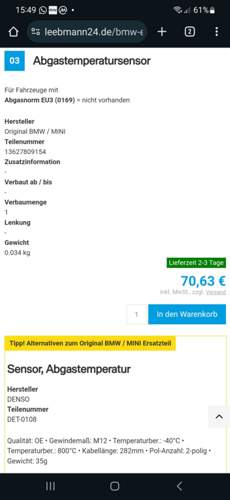

Was den Temperatursensor angeht, habe ich schon richtig wahrgenommen, dass davon 2 Stück (jjeweils 2 verschiedene) verbaut sind? Teilenummer: 13627801159 / 13627804758 / 13627809154 und 13627806251 / 13627809158?

13627809158 ist der richtig (ETK Nr.3).

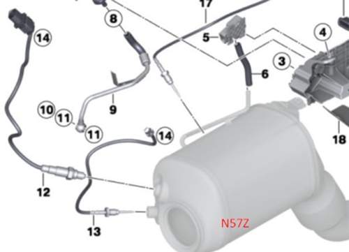

Erst die überarbeitete Motorversion (N57Z) des Nachfolgers hat 2 Temperatursensoren
- vor Oxy-Kat (wie Dein E64 LCI)
- vor DPF (Oxy-Kat und DPF befinden sich hintereinander im selben Blechgehäuse > Bild)

ETK 3 hat wenn ich es öffne aber die Teilenummer: 13627809154
ETK 5 hat 13627809158
Also die mit der Endung 58 ist definitiv die richtige dann?
...ETK 3 ist der Temperatursensor vor Oxy-Kat (Bild).
