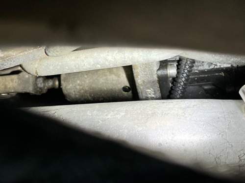

Guten Abend,
heute habe ich in der Werkstatt mein PWG gesehen und war etwas irritiert. Nach weiterer Recherche in englischen Foren, habe ich auch gelesen, dass der 6er erst ab 04/15 mit einer EWG kommt. Leider bin ich 3 Monate drunter und muss mich jetzt mit dem PWG zufrieden geben... Warum das so eine Rolle für mich gespielt hat? Ich wollte ein JB4 verbauen.
LG
Moin, merkwürdig. Das höre ich zum ersten mal. Warum sollte es nur beim 6er anders sein? Die Infos mit dem EWG galten bis jetzt für jeden N55. Ist dein 6er evtl eine Spätzulassung oder ein Import Fahrzeug, wo die EZ deutlich verschoben ist?
Hi, mein Fahrzeug ist ein deutsches Fahrzeug. Erstzulassung ist 2016, Baujahr 01/2015. Kann auch sein, dass ich nicht in der Lage war es zu unterscheiden. Der Mechaniker sagt, es ist zu 100% ein PWG. Woran erkenne ich es eigentlich auf den ersten Blick?
Erkennst du sofort
Sehe zumindest in diesem Bereich nichts, was auf mechanisch hindeutet.
1000075972
Glaub auf deinem Bild hast du hinten links fotografiert. Das ganze sitzt allerdings vorne links relativ weit unten. Man muss etwas um die Ecke schauen. Schau nochmal nach.

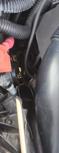

Und jetzt mal etwas ganz interessantes:
Nach 5 1/2 Jahren mit dem Fahrzeug muss ich wohl entgegen der Quellen es wäre erst ab 2014er, feststellen das tatsächlich auch bei mir schon ein EWG verbaut ist.
Da ich das Rasseln im Kaltstart habe und die Info bisher hatte, hab ich selbst nie nachgeschaut. Bemerkung: Bauzeitraum 06/2013 !
Das heißt: auch das EWG unterbindet das Wastegate gerassele nicht.
Also gab es tatsächlich sogar schon ab Mitte 2013 das EWG im N55, zumindest im F10/12.
So viel dazu..
Hab jetzt auch rausgefunden, dass ich zu 100% ein EWG habe 😁 Ein gerassel habe ich aber auch, scheint einfach an der Klappe am turbo zu liegen.
Sehr gut. Hätte mich sehr gewundert und alles umgeworfen wenn du jetzt echt nen PWG im 2016er 6er drin hättest..
