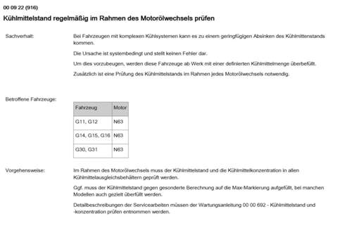

Ich habe im TIS diesen Hinweis gefunden:
"Im Fahrbetrieb bei hoher Außentemperatur kann sich konstruktiv bedingt das Überdruckventil im Verschlussdeckel leicht öffnen, sodass Luft in Verbindung mit gelöstem Kühlmittel entweicht. Dieser Kühlmitteldampf kondensiert an der Oberfläche des Kühlmittelausgleichsbehälters und hinterlässt nach dem Abkühlen des Fahrzeugs Kühlmittelspuren. Diese Kühlmittelspuren lassen keine Rückschlüsse auf einen defekten Verschlussdeckel zu.
Durch die entweichenden Kühlmitteldämpfe kann zudem bei längerem Fahrzeugstillstand das Überdruckventil im Verschlussdeckel verkleben. Dies kann zu einem falschen Öffnungsdruck führen."
