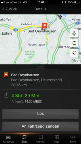

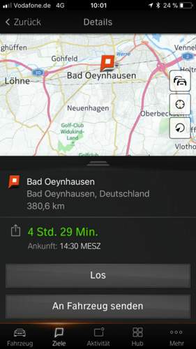

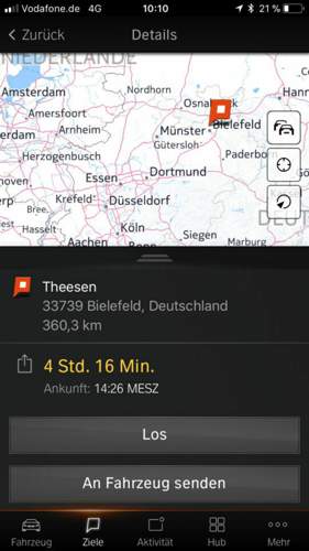

Liebe Community,
wenn ich in der BMW Connected App - eine Adresse eingegeben habe gibt es zwei Buttons die man drücken kann: "Los" und "An Fahrzeug senden".
"An Fahrzeug senden" funktioniert... ich kann dann im Fahrzeug unter Nachrichten die Adresse aufrufen und die Navigation starten.
Aber "Los" macht nichts... zwar zeigt die App dann an "Mit Fahrzeug verbinden, um die Navigation zu starten." (aber wie verbinden... mit Bluetooth, USB oder was... und im Prinzip bin ich doch per Telefon/UMTS schon verbunden... denn das senden der Adresse an das Navi geht ja.
Ich würde irgendwie erwarten, das bei "Los" die Navigation im Auto gestarted wird...
Ich glaube das das zu Anfang mal funktioniert hat... aber jetzt geht es auf jeden Fall nicht mehr den automatischen Start der Navigation im Fahrzeug zu initieren.
Vielleicht gibt es ja hier Conncted Experten die mir helfen können?
P.S.: die Eingabe von Adressen in der App ist leider sehr schlecht gelöst, weil die App nach den ersten Buchstaben zu suchen anfängt und dadurch die Reaktionszeit katastrophal ist.
Gut gelöst ist, dass eine mit copy/paste gespeicherte Adresse automatisch aus dem Buffer in die App übernommen wird...

Ich habe in meiner App gar keinen Button LOS. Wenn ich ein Ziel eingegeben habe dann kann ich entweder AN DAS FAHRZEUG SENDEN drücken dann ist es so wie von dir beschrieben. Aber einfacher ist es einfach auf den orangenen Button mit dem Pfeil zu drücken. Dann startet im Auto sofort die Navigation ohne dass ich irgendwas machen muss (natürlich nachdem sich die App mit dem Fahrzeug verbunden hat)

Wenn du einmal "Los" gedrückt hast, wird "Los" durch "Ende" ersetzt.
Kann es sein, dass sich das "Los" auf eine Navigation am Handy bezieht?

mit der Einstellung erscheint das Ziel automatisch im iDrive und los gehts.
die App startet auch dann automatisch nach Verbindung mit dem Auto (BT)

Ja, so wie @softwarefriedl das beschreibt ist es. Geht wenn per BT oder Kabel verbunden. Und imho geht das aktuell nur mit iOS.

Wenn ich bei meinem Android Smartphone das Ziel eingegeben hab drücke ich auf den orangenen Button mit dem Pfeil und sobald sich die App mit dem Fahrzeug verbindet startet die Zielführung, egal welches Menü auf dem Bildschirm im Fahrzeug gewählt ist.
Ich habe es jetzt mal ausprobiert. Wenn ich ein Ziel in der App (IOS) suche und dann los drücke, sendet die App das Ziel an das Auto. Wenn man die App dann schließt dann geht etwas später zum Fahrzeug wird automatisch die Navigation im Control Display des Fahrzeugs aufgerufen und man muss nur noch starten drücken. Man hat darunter die Möglichkeit über das Kontrolldisplay die App anwählen, dann werden einem neben der Option, die Navigation zu starten, noch die Unterpunkte Parken am Ziel und Ankunftszeit per SMS versenden angegeben.
Wenn die App schon mit dem Fahrzeug verbunden ist und man drückt nach einer Zielsuche auf Los, dann starte die Navigation sofort und ohne Rückfrage. Es ist natürlich bei dem guten iDrive System wenig sinnvol, Zielsuche über die App zu betreiben. Könnte mir aber in gewissen Situation vorstellen , dass man das auf einem kurzen Fußweg zum Auto schon mal das Ziel eingibt und dann sofort losfahren kann.

Funktioniert auch mit Android beim Navi Business, wenn die Bluetooth Verbindung steht.
Die App muss allerdings richtig bedient werden:
- Aktivität
- unten rechts "Plus" orange
- unten rechts "Lupe" orange
jetzt unterstützt plötzlich Google mit dem Vorteil der erweiterten Suche nach Sonderzielen...
also Ziel eingeben
-oben rechts "Pfeil" orange
Wenn ich jetzt mit dem Handy im Auto die Bluetooth-Verbindung habe, wird das Ziel vom Navi des Autos übernommen.
Für mich wäre es allerdings 1000mal besser, wenn ich diese Funktionalität aus dem laufenden Google Maps starten könnte! So verwende ich lieber die direkte Sonderzielwahl des Navis...wie von @WMF1 bereits geschildert...
