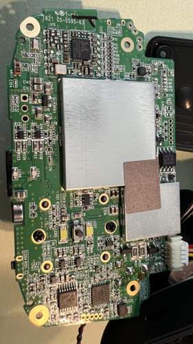

Bei meiner BMW Dashcam Advanced Car Eye 2.0 trat nach knapp vier Jahren einwandfreier Funktion, plötzlich folgendes Problem auf. Verbaut habe ich sie in meinem BMW F12, EZ 07/2016, im Januar 2020. Ich habe den Kabelbaum selbst verlegt und den Anschluss an das Bordnetz von einem ehemaligen BMW Händler vornehmen lassen. Sicher ist sicher.
Als ich nunmehr knapp vier Jahre später eines Morgens einstieg, wurde mir ein zu hoher Stromverbrauch im Ruhezustand angezeigt. Nun ist mein F12 schon im 8. Jahr und ich nahm an, dass meine Batterie so langsam das Zeitliche segnen würde. Also habe ich die Batterie gescheckt und festgestellt, dass sie nach kurzer Belastung nur noch knapp über 12 V lieferte. Da ich im Winter auch gerne die Standheizung nutze, habe ich vorsorglich die Batterie erneuert.
Wenige Tage später, erhielt ich wieder die Meldung, dass der Stromverbrauch zu hoch sei. Erst jetzt fiel mir auf, dass die Dashcam beim Ausschalten der Zündung nicht mehr den Parkmodus aktivierte. Die ON/OFF LED ging beim Ausschalten der Zündung kurz aus, um sich dann gleich wieder einzuschalten. Eine Ansage zum Aktivieren des Parkmodus erfolgte nicht.
Nun habe ich recherchiert und stellte fest, dass ich mit diesem Problem nicht alleine dastand. Kontaktaufnahmen mit dem Support bleiben erfolglos. Ebenso das erneute Aufspielen der Firmenware, der Austausch der SD-Card oder sonstige Versuche.
Ich dachte mir, dass es zur Aktivierung und Aufrechterhaltung des Parkmodus doch einer Pufferbatterie bedarf. Also habe ich die Cam zerlegt. Hierzu zuerst den hinteren Rahmen entfernen. Also der Rahmen, der im eingebauten Zustand ins Fahrzeuginnere zeigt. Oben am Spalt vorsichtig wegdrücken. Dann die vier Schrauben entfernen und die zwei Hälften vorsichtig trennen.
Auf der freigelegten Leiterplatte entdeckt ihr eine kleine Knopfzelle MS62IFE. Diese habe ich bei einem deutschen Anbieter für knapp 9 € bestellt und drei Werktage später bekommen und gleich eingelötet. Und siehe da, die Dashcam funktioniert wieder einwandfrei.
Übrigens, um mit dem Handy Verbindung mit der Dashcam aufzunehmen, macht es Sinn, sich außerhalb eines WLAN-Netzes zu befinden.
Ich hoffe, ich kann den einen oder anderen geplagten User mit diesen Hinweisen helfen. Ob der Erfolg tatsächlich eintritt, kann ich nicht versprechen oder garantieren. Bei mir hat es definitiv geklappt. Beim Verlöten ist zwingend darauf zu achten, dass sich kein Kurzschluss einschleicht. Nach dem Einlöten der Knopfzelle sollte deshalb eine Messung mit einem Voltmeter erfolgen.

habe genau das selbe problem. cam geht nicht ganz aus. einschalt led und hintere cam led bleiben an und lutschen die batterie leer. bestell mir jetzt die batterie und berichte. danke für die anleitung.
sie heisst MS621FE nicht IFE. nurn kleiner hinweis
Habe die Batterie in der Cam gewechselt. Leider geht die Kamera immer noch nicht an. Denke, es muss eine Sicherung im Auto sein. Den Sicherungskasten unter Handschuhfach habe ich schon kontrolliert. Alles okay. Aber es muss wohl noch mehr Sicherungen geben. Werde mich im Frühjahr noch mal dran geben.
satz mit x, war wohl nix. das problem konnte durch den neuen akku nicht gelöst werden. werd also neue 3.0 pro kaufen jetzt.
Hatte mir die 2.0 auch neu gekauft und die vordere Cam gewechselt. War wohl auch nix. Liegt nicht an der Cam. Liegt am Strom irgendwo im ganzen Auto. Fehler im Bordcomputer wird nicht erkannt.

Wie komme ich an die Schrauben um die Camaera zu öffnen? Kannst Du eventuell auch ein Foto davon gemacht?
VG
Ist im ersten Beitrag genau beschrieben vom Themenstarter" maengelspezi"
