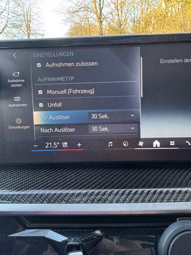

Der Drive Recorder nimmt immer in unendlich Schleife auf und löscht gleichzeitig wieder. Man kann einstellen, wie lange er vor Aktivierung (manuell oder aromatisch bei Unfall) die Aufnahme speichert - max 30 Sekunden. Ich habe mir die Aufnahmen Funktion auf die „Faust“-Geste gelegt, falls man doch mal etwas schnell aufnehmen muss.

@gbeuch schrieb am 30. November 2024 um 11:04:12 Uhr:
Einfach die Taste für die Parkassistenz gedrückt halten, dann wird eine manuelle Aufnahme gestartet ;)
