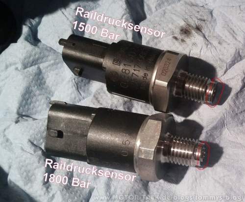

Ich hab folgendes Problem:
Heute! hab ich mir einen E39 530d, Schalter, BJ. 2000 geholt mit 300.000km Laufleistung.
Der Wagen hat 07/2017 TÜV bekommen und stand wohl eine Weile. Tank war fast leer, als ich ihn abholte.
Also getankt, rauf auf die Autobahn, und ab 110km/h - 120 km/h fing er etwas an zu rütteln, als wenn extremer Gegenwind wäre. 180 km/h hab ich auch schon geschafft, aber er läuft nicht richtig.
Nach 150km (im Tank 50 Liter) bin ich stehen geblieben, Wagen ging an Ampel aus. Später ging er auch in der Fahrt aus.
ADAC angerufen, er meinte Spritmangel sei das Problem.
Diagnose:
13573 Vorglühsystem
256 Luftmassenmesser
4496 Raildruckregelung Irgendwie bekommt er nicht genug Sprit, im Display vom Auto steht
Einspritzanlage. An anderer Stelle konnte ich auch was von Injektoren Problem lesen, aber ich denk mal das klingt / fühlt sich anders an. ADAC meinte es kann der Sensor oder die Hochdruckpumpe sein für Commonrail... wie finde ich raus, was es ist? Hatte schon mal jemand das Problem? Ich weiß nicht, was ich machen soll..
Für Tipps bin ich echt dankbar
Tschau landwirt530d

Hallo!
Ich tippe auf die Vorförderpumpe, die den Geist aufgibt.
Diese findest du am Unterboden, auf Höhe vor dem Fahrersitz.
Wenn die zu wenig Druck aufbaut, stirbt der Motor ab bzw. springt nicht an.
Diese müßte zw. 3,6-4bar bringen, damit das System einwandfrei funktioniert.

Bekannter Fehler. Zündung anmachen und lauschen. Den Vorförderdruck kann man auslesen
Gruß m
Ich würde auch mal den Vorförderdruck auslesen. Ist dieser in Ordnung könnte ein defekt am Druckregelventil an der HD pumpe vorliegen.
Oder ein brüchiges Kabel am Raildrucksensor. Dann wurden alle "sehr gut möglich" Quellen genannt.

Hallo Leute
heute hatte meine freie Werkstatt des Vertrauens Zeit und hat sich das Auto angesehen.
Wegen dem Motorproblem können Sie nichts rausfinden, da Sie nicht weit genug "rein" kommen beim Fehlerauslesen.
Und es wurde festgestellt, das die Kardanwelle fast abgerissen ist bzw. die Hardyscheibe fertig ist.
Daher kommt wohl das extreme schlagen während der Fahrt.
Ich bin mal gespannt, was die BMW Jungs rausfinden und wie lange die brauchen...
Themenstarteram 11. Januar 2018 um 17:55
Hilfe - Ein guter Rat ist gefragt
Die BMW Werkstatt hat mir heute gesagt, was los ist, Fehlerdiagnose ergab folgendes:
Relais Glühstift defekt
alle Glühstifte erneuern (Empfehlung)
alle Injektoren der Einspritzanlage ersetzen ( 3 sind völlig hinüber, 3 weit aus dem Toleranzbereich heraus)
Profildichtung ersetzen ?? (keine Ahnung??)
Ölabscheider ersetzen
Entlüftungseinheit
Die Injektoren sind wohl das Problem, 3 sind völlig hinüber und die anderen 3 würden Sie auch gleich austauschen, da weit aus dem Toleranzbereich heraus. Ich kann mir zwar kaum vorstellen, das jemand alle 6 Injektoren gleichzeitig auswechselt ( hat sowas schon mal gehört?), aber ist ja auch BMW Werkstatt.
Ich bin völlig Ratlos, bei BMW kostet 1x Injektor 486,42€ + MwSt., mal so zum vergleichen
Eine Idee könnte sein, vllt. jemanden aus dem Forum, (Großraum Berlin) der sich das zutraut, zu Fragen ob er in der Selbsthilfewerkstatt die Injektoren tauscht.
Falls jemand hier andere Ideen hat, bitte melden. Ich bin etwas platt nach der Nachricht und weiß echt nicht, was ich machen soll
Vielen Dank
Die Injektoren ausbauen und zum
Bosch Dienst bringen zum testen und überholen. Alle!!! Das ist günstiger als neue bei BMW zu kaufen. Aber da hat BMW mal recht. Bei der Gelegenheit alle glühstifte und das glührelais erneuern! Profildichtung evtl der kupferring am Injektor.
Bosch Dienst ist schon mal nicht schlecht. Aber ich würde empfehlen,dass die auch dort eingebaut werden. Einfach reinstecken und festziehen ist nicht.
Sollte schon jemand mit Erfahrung einbauen.
Gruß m
Doch, reinstecken und die Anzugsmomente einhalten. Vorher vorsichtig den Schacht aussaugen und reinigen. Kupferdichtungen erneuern. Das wars. Da wird immer ein Riesen Hype draus gemacht.... :rolleyes:
