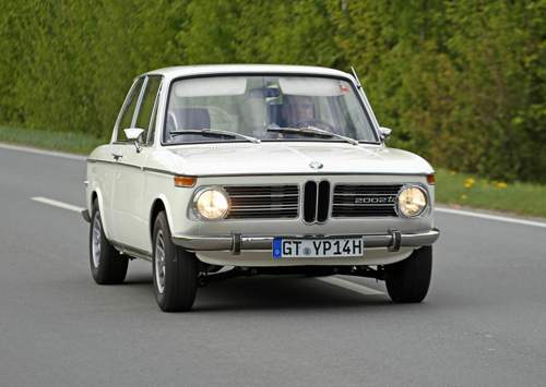

zum E3 kann ich mangels Erfahrung nicht soviel sagen wie zum 02.
Ich habe meinen 2002ti vor 6 Jahren aus Süditalien bekommen. Der sah ungefähr so aus wie auf den gezeigten Bildern.
Da der E3 zur selben Zeit gebaut wurde und BMW damals Baureihen übergreifend Lego gespielt hat sind die Autos recht ähnlich aufgebaut.
Vom 02 kannte ich aus meiner Jugend noch jeden Rostherd und das waren nicht wenige.
Beim Kauf meines jetzigen 02 habe ich hauptsächlich auf die Karosse geschaut: (Technik ist machbar)
Hinterachsaufnahmen (unter den Rücksitzen), hintere Innenradhäuser (wenn da schon ein Hütchen draufgebrutzelt ist: Finger weg.)
Schweller, Radhäuser vorne, A-Säule, etc. pp. Da wurde auch gerne mal gepfuscht und Rostfrei ist auch nach 40 Jahren kein Italiener und auch kein Spanier!
Was bei meinem 02 noch hinzu kam war ein gut kaschierter aber schlecht ausgeführter Unfallschaden. Wer den Verkehr in Spanien und Italien in den 70er Jahren kennt, weis das fast kein Auto ohne Beule herum fuhr.
Weiterhin kommt beim E3 generell noch hinzu, das die Ersatzteillage grade im Blech und Innerraumbereich nicht Berauschend ist.
Ich kann Dir mit ziemlicher Sicherheit sagen, das Du an A-Säule, Schwellern, Frontmaske mächtig brutzeln musst wenn Du die "Büchse der Pandora" aufmachst. Weiter geht es an den Innenraum und die Technik: Ist alles vorhanden und funktionsfähig und in gutem Zustand?
Das geht beim E3 nicht nur ins Geld (das ist bei Innenraumteilen nebensächlig) sondern woher bekomme ich noch was.
Das geht alles richtig in Sucherei, Geldvernichten und Frust!
Thema Technik: Wenn der Motor bei der Probefahrt beim Gaswegnehmen bei 150 mächtig blau aus dem Auspuff qualmt, ist der fällig und muss gemacht werden. (Ich gehe einmal davon aus)
Hast Du jemanden, der Dir die Zenith Vergaser sauber einstelen kann?
Das sind nur ein paar Spitzen der Hürden die man bei so einem Auto auf sich nimmt.
Ich bin mal gaaanz Ehrlich: Ein E3 würde mich auch sehr reizen. Diese klare gestreckte Linie mit dem tollen 6 Zylinder, grade in Kombination mit dem 3 Liter Vergaser!
Schau Dir das Auto ganz genau an, nehme einen Typkundigen mit und wenn der sein okay gibt, dann kaufen und mindestens 10-15000€ in der Hinterhand!
Sorry, wenn ich Dir Illusionen nehme, aber das ist die Realität.
Ich bin an meinen 2010 auch recht Hemdsärmelig herangegangen und habe gedacht: Karosse gut, einmal Neulack, kleine Motorüberholung, alles gut. Das war ein Trugschluß!
Daraus wurde dann von 2014-2016 ein kompletter Neuaufbau mit heftigen Finanziellen Einschlag! :rolleyes:
Ich muss aber auch ganz klar sagen, das die Kiste jetzt wo wir durch das Tal der Tränen sind einfach nur einen Heidenspaß macht! :D

Ach Carsten,
wenn ich deinen Beitrag so lese, dann hätte ich meine beiden 02er Cabrio doch behalten sollen! *seufz*

Schönes Auto hast du! Mein Schwager hatte mal einen in gelb... aber abgegeben, als die Familie grösser wurde - wette, der hätte den nun auch gern wieder...
