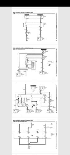

Moin Moin Leute. Ich hab da mal eine Frage an die Profis.
Und zwar, haben wir einen BMW e31 850i ci 1992 bei uns in der Werkstatt stehen bei dem die Klimaanlage nach ca. 10s ständig aus geht.
Wir als Team haben schon einiges probiert, sind allerdings bisher zu keinem Fehlerergebnis gekommen.
Problem: Motor an ? Klima an (Schalter + Rad)?Klima dreht 10s und geht wieder aus ? erneuter Startversuch der Klima erst möglich nach Neustart des KFZ.
Wir konnten schon einige Bauteile ausschließen wie zb
Kompressor-abschalt-Relais,
Druckschalter -Klima,
Klimakompressor an sich,
EML
Hat einer von euch eine Ahnung, was ein mögliches Problem sein könnte oder hat vielleicht jemand ein paar Sollwerte der Klimaelektronik, einschließlich Lock Sensor ,EML ,IHKS usw.??????
Wir haben zwar denn Amerikanischen und BMW Schaltplan, allerdings Bringen diese uns nicht weiter. Aber vielleicht Ja euch. ?

Wurde die Anlage korrekt befüllt? Also it gesichert, dass ausreichend Kühlmittel vorhanden ist?
Natürlich sind wir am Ausgang des Problems interessiert.
Da ist aus meiner Erfahrung oft das Klima Bedienteil für verantwortlich, dass die Steuerung für die Klimaanlage enthält.
