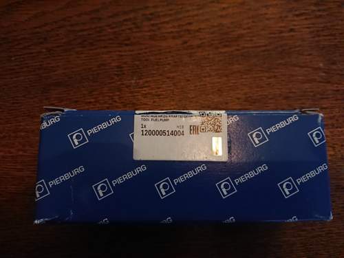

Intankpumpe Werkzeug Pierburg 4.00063.00.0
Das Pierburg Werkzeug ist das einzige welches ich auf dem Markt finden konnte.
Es ist nur eingeschränkt zu empfehlen, da es nicht zu dem Halter / Topf passt in dem die eigentliche Pumpe sitzt. Im Nachhinein hätte man auch einen stabilen Kunststoffring / Rohr zum Herauslösen der Pumpe aus dem Halter / Topf nutzen können. Es geschieht nichts Anderes als dass drei Haltenasen aufgespreizt werden und sich dadurch eine Aluminiumwulst am Pumpenkörper aus dem Halter / Topf in Längsrichtung herausschieben lässt. Man muss dabei sehr vorsichtig (am besten mit 2. Person) vorgehen -> den Halter / Topf gibt es weder bei BMW noch bei den üblichen Teilehändlern einzeln zu kaufen.
Das Herausschieben ist dabei nur in eine Richtung möglich -> so das die Wulst den deutlich kürzeren Weg aus dem Halter / Topf zurücklegt. Andersherum (langer Weg) klappt es nicht.
Vielleicht noch interessant, der Preis für das Werkzeug liegt im Sep. '23 bei 20 .. 25 €.
Montageanleitung als PDF anbei ..
Wie angekündigt die Fotos zum Pierburg-Spezialwerkzeug. Die schräg eingearbeitete Nut soll, in Kombination, mit einer Drehbewegung eigentlich die Pumpe wie von selbst aus dem Halter schnappen lassen. Das funktioniert aber nicht wie in der Anleitung beschrieben, da das Werkzeug offensichtlich auch andere Pierburg Pumpentypen abdeckt. Nutzen kann man es als reines Spreizwerkzeug dennoch ..
