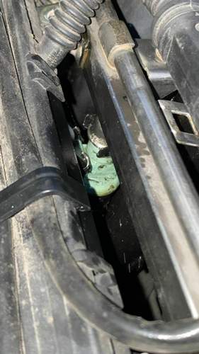

Ich habe ein ganz seltsames Problem welches ich mir nicht erklären kann.
Ich habe einen E39 520I von 96 bekommen. Dieser ist zum wieder herrichten gedacht. Nun bekommt der Motor aber keinen Sprit.
Benzin Pumpe hab ich gecheckt… läuft.
Leitungen hab ich gecheckt… sind durchlässig.
Einspritzdüsen hab ich gescheckt… funktionieren und lassen Sprit durch.
Die Zündkerzen bleiben aber trocken.
Aber ich verstehe nicht woran es noch liegen kann bzw wo ich noch gucken soll weil nach den Einspritzdüsen wandert das Benzin auch schon in den Zylinder an die Kerze. Oder hab ich übersehen, dass der Benziner auch so Injektoren hat wie der Diesel ?
Ich würde mich freuen wenn jemand eine Idee / Lösung hat.
Gruß Julius

Das ist ein normaler Einspritzer, es gibt also keine Injektoren. Wie hast die Einspritzventile gecheckt? Im Fahrzeug? Was macht der Benzindruck? Ohne Diagnosegerät wirst du auch beim E39 nicht weit kommen.
eben: fehler auslesen erster Schritt.
und wie du genau das ganze "gecheckt" hast, ist mir noch unklar.
ggfs. Livewerte anschauen
Fehlerspeicher auslesen und Benzindruck messen.

Hatte das selber mal.... wechsel den Benzinfilter und dein Problem sollte erledigt sein
Sitzt am Unterboden...unter dem Fahrersitz....hochbocken.. Verkleidung ab und dann sieht du ihn schon...
Auslesen funktioniert nicht, weil der Vorbesitzer am Steuergerät rum gepfuscht hat (komme zu dem Schluss weil ein Protokoll Nissan …. heißt und ich bin mir ziemlich sicher dass das da nicht hin gehört) aber als ich den bekommen hab lief er und nach 3 Wochen war halt das jetzige Problem. Das komische ist, dass es von einem auf den anderen Tag war.
Die Düsen hab ich samt Benzin Leitung aus dem Block gebaut und Zündung gestartet. Dann kam halt Sprit aus der Düse und ich dachte das ist schonmal n Anfang.
Weil nach dem normalen Anlassen (ohne Start Erfolg) muss die Kerze ja nass sein wenn kein Funke da wäre und die Düsen Sprit durchlassen. Die Kerzen sind aber trocken.
“Fehlerspeicher auslesen und Benzindruck messen.”
Wie hoch sollte denn der Benzin Druck sein und misst man den mit dem OBD Adapter ?
Das war es damals bei mir auch...von jetzt auf gleich...
Beim fahren ausgegangen und lies sich nie wieder starten!
Da seitens von BMW die Benzinfilter nie gewechselt werden...gehe ich davon aus das deiner seit 25 Jahren verbaut ist und demzufolge dicht sein wird....
Da ist ein Herstellungsdatum drauf gedruckt...schaue mal nach und berichte..
Den Benzindruck kannst du mit einen Manometer am Prüfventil testen...das sitzt an der Leiste vorne oben drauf.
Die Leiste wo die Einspritzventile dran hängen..
Oder das mal mit was spitzes reindrücken und nach Gefühl schauen wieviel Sprit da raus kommt
PS: der Benzindruck sollte Minimum 3.5 bar betragen

Hier mal mein Filter von meinen damaligen 523i Bj 2000
Man beachte die schwarze Brühe die da raus kam

Also wo der Stecker ist weiß ich und ich hab auch einen Adapter dafür.
Ausgelesen hab ich mit Inpa Auslese Tool.
Aber ich bin mittlerweile auch davon überzeugt dass es der Benzin Filter sein muss.
Als ich den getauscht hab und das Hersteller Datum gesehen hab, hab ich die Hände über den Kopf zusammen geschlagen. Der Filter ist von 96, Sprich das ist noch der erste Benzin Filter gewesen.
