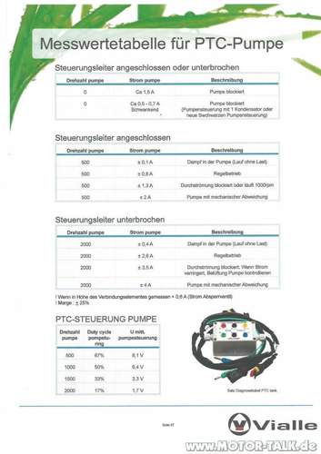

Du kannst die stromaufnahme messen! Aber ohne zu wissen welche Werte normal sind nützt dir das nichts!
Die Umrüster werden dieses Wissen wahrscheinlich nicht preisgeben!
Vlt hast du Zugriff auf ein anderes Fahrzeug mit Vialle lpg Anlage und du kannst nen Vergleichswert messen!
@Tom1182 schrieb am 21. Dezember 2018 um 11:19:26 Uhr:
Warum sollte dies ein Geheimnis bleiben, nur ohne die Pumpe extern bedienen zu können und ohne Prüfmodul nutzt das nichts
Wäre es nicht denkbar, bei der Spülung nach dem Start aus gegebenen 2000U/min die Messung am Controller mittels Krokokabeln zu messen?
Ja, dazu müsste man sich einen Zwischenstecker bauen, oder Kabel trennen...
Klingt gut!
Ich mein ja mit drei DIY Abapterkaben. (Controler/Pumpe)
