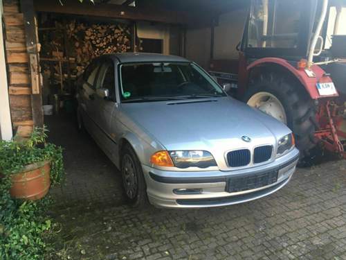

ich bin seit einer Woche stolzer Besitzer eines e46.
Ich habe ein Automatikgetriebe in dem BMW, aber hätte gerne genaue Informationen dazu. Anbei habe ich mal ein Bild reingepackt von der Schaltung. So eine habe ich bisher im Internet noch nirgends gefunden. Wenn dann immer nur automatikschaltung mit Schaltsack und ohne diese 2 und 1 ganz unten.
Kann mir jemand sagen für was 1 und 2 steht?
Kann ich diese Kulisse eigentlich auf einen Schaltsack umrüsten, fände ich persönlich schöner.
Würde mich sehr freuen über antworten. Vielen Dank im Voraus.
Habe gerade gemerkt, dass man diese 2 und 1 sehr schlecht erkennt, aber unter S sind noch zwei schaltmöglichkeiten: 2 und 1

ich tippe mal drauf:
1,2 sind die Begrenzung des max. höchsten Ganges, quasi Runterschalten, für Motorbremse.
Da ich die E46 Automatik nicht kenne frag ich mich nur wieso nur 1+2.
meine Oldis haben auch die 3 ( beide 4 Gang-Autom. )
Das "S".... könnte wer weiss was sein .... "sportlich" ? ;-)
Einen Umbau würde ich mir mal nicht zu einfach vorstellen.
Alleine die optische Anzeige was gerade geschaltet ist....
Ich würd es so lassen.
Dauernd rumrühren ist eh nicht angesagt; oder?

Es gab bei den ersten e46 das getrag Automatikgetriebe das später durch die steptronic von GM ersetzt wurde.
1 und 2 stehen für die Gänge die als motorbremse genutzt werden können (meistens 2 als motorbremse) da du mit dem 4 Gang Getriebe nicht manuell schalten kannst wie bei der späteren steptronic
Es gibt dafür auch keine andere, schönere schaltkulisse!
Wenn die Lampen versetzt leuchten kann dies eine verrutschte Platine innerhalb der Ganganzeige sein.

Weil man die 3 halt S genannt hat. Beim E36 war noch die 3 drauf, im Handbuch wurde es aber schon sportlich genannt. Bei den 2 E46 die für kurze Zeit die 4 Gang hatten hat man sich das ganze halt gespart. Den 'Manuell' Schalter hat man ja ebenfalls eingespart.
