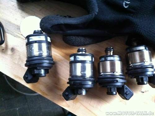

Themenstarteram 25. Oktober 2011 um 16:18
Hallo Gascharly,
Du hast anscheinend Recht, es muss an den Injektoren liegen.
Habe gerade den neuen Satz Zündspulen verbaut und zusätzlich die Injektoren ncoh mal ausgebaut und in einem Ultraschallbad gereinigt.
Ergebnis: Benzinbetrieb jetzt absolut sauber, hatte da auch ein leichtes ruckeln festgestellt.
Gasbetrieb besser, aber nicht verschwunden.
Leerlauf und untertouriges Beschleunigen klappt definitiv besser, das Konstantfahrruckeln ist aber noch deutlich zu spüren.
Bin jetzt aber auch nur 5 km gefahren.
Ich habe beim Ausbau der Injektoren 2 verschiedene Typen bemerkt, verschiedene Länge und leicht anderer Aufbau. (Siehe Anhang)
Anscheinend sind schon mal 2 gewechselt worden.
Sind die Silberenen links die Aktuelleren? Die rechten saßen meiner Meinung nach auch in Zylinder 2+3, wo die Aussetzer aufgetreten sind.
Viele Grüße
Mario
