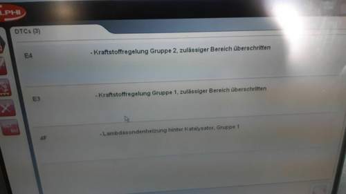

Hallo liebe Mitglieder ,ich fahre einen bmw e46 320i bj2002 ,folgendes Problem bank1 nachkat Lambdasonde 2 mal neue Sonden vom bosch eingebaut ,immer der selbe problem ,nach dem ich losfahre oder im stand den motor laufen lasse kommt immer der selbe problem , ich hatte gedacht das die Stecker vertauscht sind ,wenn ich es vertausche dann geht der Fehler auf bank2 nachkat,was könnte ich noch kontrollieren was denkt ihr ?! Jede Antwort wehre ich dankbar .

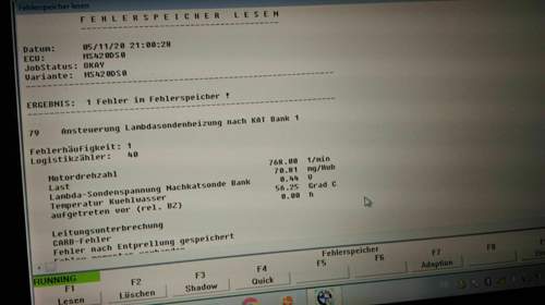

Ist natürlich interessant, dass der Fehler mitwandert. Die neuen Sonden werden sicherlich auch in Ordnung sein. Daher solltest du dringend die Sicherung(en) (wie oben empfohlen) prüfen und ich würde sagen auch die direkten Leitungen im Stecker.

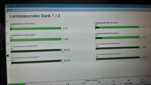

Habe Screenshots gemacht
20200517
20200517
20200517

So wie ich es sehen kann, das der gemischadaption ziemlich hoch ist, daher her meldet sich der lambda sonde nachkat ,im stand liefert der luftmassenmesser 9KG das soll in norm sein .

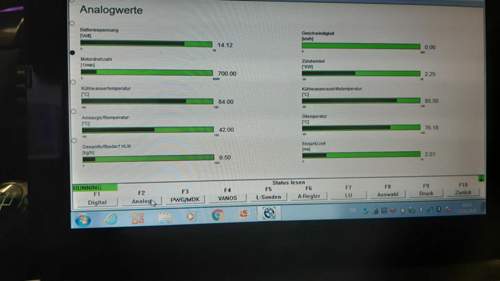

20200518
Themenstarteram 18. Mai 2020 um 22:27
Und was sagt ihr ?! Eventuell spritpumpe ?
