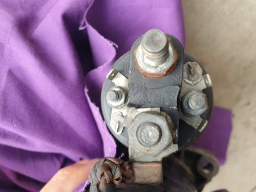

Den anlasser habe ich ausgetauscht der funktioniert und hört man auch wie im Video was ich eingeladen hab.

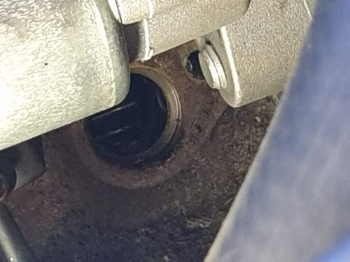

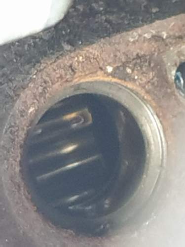

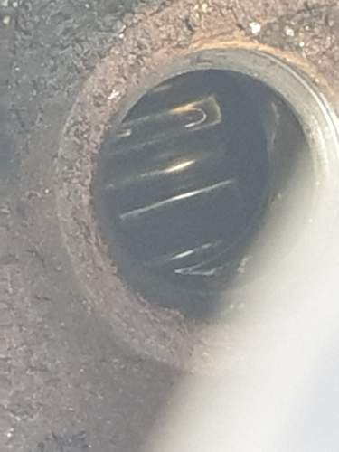

Ich hab noch Bilder von dem Loch gemacht mit dem Handy... Mehr geht nicht da ich nicht rein komme...

Gang raus. Mit der Rasche den Motor drehen und beobachten, ob alle Zähne dran sind. Kannst ja die mit den Finger füllen.

Der neue anlasser ist von Bosch.
Nr. 0 986 017 110
Noch eine Frage.
Der linke Anschluss ist 30a das heißt wenn ich die Zündung betätigen müssen auf dem kabel dann auch 12 volt sein vielleicht zündet er deswegen nicht?

den motor im uhrzeigersinn gedreht dabei das zahnrad angesen alle zähne ok.

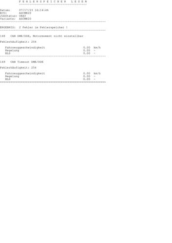

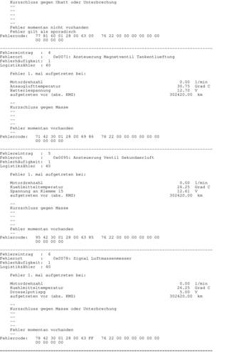

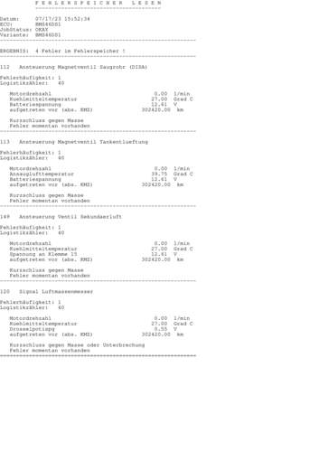

ich habe den inpa einigermasen zum laufen geriegt habe 3 fehlerlisten hier raufgeladen...
mir sagt die fehlerliste gar nichts! wo genau der fehler liegt...
das ist zum durchdrehen.
in der fehlerliste steht etwas mit dem tankentlüftung.... vielleicht die benzinpumpe ?

Wenn der Zündfunke fehlt, spielt die Benzinpumpe keine Rolle.
