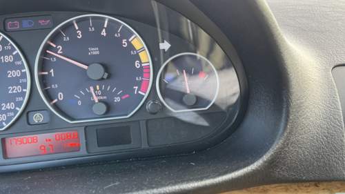

Ah und falls die Information noch von Bedeutung ist, die Nadel für das Kühlwasser ist nie ganz mittig. Es fehlt so ca 1-2 grad. Die Kühlmitteltemperatur liegt aber im Normbereich bei ca 98Grad Celsius. Liegt vielleicht am getauschten Tachoblatt vom Vorbesitzer.

Kann es an dem „billig“ Teil liegen, dass die Nadel nicht auf der richtigen Position ist, obwohl die Temperatur stimmt? Die Nadel bleibt auch wie gemittelt an dieser Stelle stehen.
Ich habe leider keine Referenz dazu, wie es davor war.
Ich befürchte eher, dass beim Umbau der Tachoscheibe was beschädigt/verstellt wurde? Selbst wenn die Scheibe anders ist, muss die Nadel ja mittig im Ausschnitt sitzen.
Wenn das Thermostat gut regelt, braucht man sich ja keine weiteren Gedanken machen. Die Nadel ist ja bloß kosmetisch.

Zur Thematik des Kühlwassers - da gehe ich ebenfalls von einem falschen Einbau aus. Das werde ich irgendwann genauer unter die Lupe nehmen, wenn ich die Scheibe tausche. Das hat aber nachrangige Priorität.
