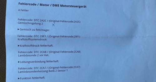

Habe jetzt auch mal den Fehlerspeicher auslesen lassen, vermute aber die Ursache liegt wo anders.
.jpg
Rasseln die Disa denn oder sind sie verklemmt?
Hier würde ich als erstes mal nach Falschluft gucken und die Fehler löschen und dann noch mal schauen.

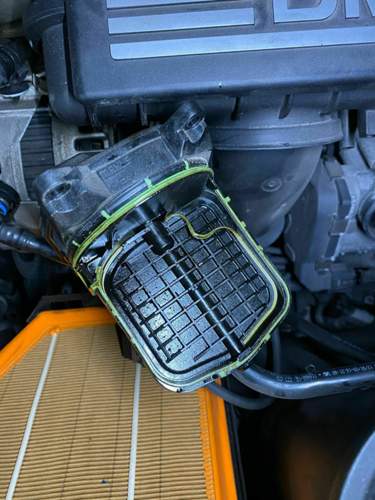

Hier jetzt das Video mit geöffneter Motorhaube.
Auch ein Bild von der DISA Klappe.
https://m.youtube.com/watch?v=eB5neAOdkKg
Die sieht ok aus. Wackel mal an der Klappe ob sie Spiel hat. Glaub aber nicht
Dann musst noch die Unterdruckfunktion testen.
Und dann dürftest du noch eine 2te haben.
Schau mal wie der Unterdruck am Deckel ist. Bläst der raus oder saugt der stark? Kannst mit einem Blatt Papier testen. Leicht ansaugen ist ok, blasen oder stark saugen nicht.
Themenstarteram 27. April 2021 um 20:28
@KapitaenLueck schrieb am 27. April 2021 um 22:03:41 Uhr:
An die zweite Klappe kommt man nicht so leicht dran, wie an die erste. Daher wurde erstmal nur die eine ausgebaut.
Nein Spiel hatte sie nicht. Dass die Dichtung unten in der Ecke raus ist macht der Klappe nichts ?
Denke schon das das was macht.
Sonst wäre keine original drin.
@KapitaenLueck schrieb am 28. April 2021 um 08:30:48 Uhr:

Die 2te (hintere) Disa ist in der Regel unkritisch da die Flügel deutlich kleiner sind wie die obere.
Die Grüne Dichtung an der Disa ist unkritisch zumindest führt das nicht zu irgendwelchen Probleme.
