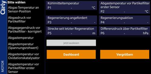

Hallo zusammen ich bin neu hier und habe seit ich den Wagen haben eigentlich nur Probleme mit dem DPF. Die Suchfunktion hat mir auch nicht wirklich geholfen und in der Werkstatt habe ich schon mehrere Hundert Euro für die Fehlersuche ausgegben ohne Erfolg. Ich hoffe nun auf dem Weg das vlt jmd ähnliche Probleme hat bzw. vlt eine Lösung hat.
Also zum Problem:
Der DPF regeneriert am laufenden Band. Auch nach mehreren 100 Autobahnkilometern unterbricht er die Regeneration nicht. Auf Grund dieser Tatsache das er immer mehr Diesel zu regeneration einspritzt habe ich auch das Problem der Ölmehrung so das ich immer zuviel Öl habe und etwas ablassen muss bzw habe auch schon die letzten 10.000 km 2 mal einen Ölwechsel machen lassen da ich jedes mal wieder diese Ölmehrung habe.
Was könnte der Fehler sein?
Danke schonmal.
Ich habe mal mir jetzt selber ein Programm zum FS auslesen geben lassen und auch die DPF Regenerationsdaten und dort stehen ganz seltsame Werte siehe angefügtes Bild.

interessante Kombination, Regeneration angefordert : NEIN, Regeneration aktiv: JA

Ich habe das Gefühl das die DDE die Werte falsch berechnet, was sich ja auch anhand der Daten ( Zeit und gefahrene Wegstrecke zeigt) Gestern morgen standen beide Werte bei Null und jetzt steht da eine gefahrene Wegstrecke von 5883264,00 m und eine Zeit von 10822144,00h. Das wären ja knapp 6000km wenn ich das richtig sehe und ich kann garnicht sagen wieviele Tage bzw Jahre bei der Stundenanzahl, und wie gesagt gestern morgen standen diese Werte bei null. Sie steigen einfach immer überproportional an finde ich und dadurch vermute ich mal regeneriert der andauernd. Kann man das DDE Steuergerät irgendwie komplett reseten also alles auf null?

Ja danke für die Antwort. Mit einem Laptop während der Fahrt haben wir auch schon gemacht. Während der Fahrt regeneriert er immer. Sobald man mal an der Ampel hält springt er auf nicht aktiv. Sobald man aber wieder losfährt auf aktiv. Das selbe auf der Autobahn. Dann springt er auf einmal auf nicht aktiv und setzt Zeit und gefahrene KM auf null und keine 10 Sekunden später sitzt er wieder auf aktiv und zählt dann die zeit und km quasi verzehnfacht schneller ab 0. Batterie hatte ich schon öfters mal ein paar Tage abgeklemmt zuletzt noch von gestern auf heute auch ohne Erfolg.

Ich hatte ein ähnliches Prolem, bei mir war der Abgasgegendrucksensor defekt. Dieses Bauteil ist häufiger defekt. Du kannst es mit Rheingold prüfen:
1.) Tätigkeiten
2.) Funktionsstruktur
3.) Antrieb
4.) Diesel Elektronik
5.) Partikelfiltersystem
6.) Abgasgegendrucksensor
7.) Dann den Check (ABL) durchführen. Sowohl den Sensortest, aber auch die Dynamikprüfung.
Im Stand sind bis zu 65mbar Gegendruck okay. Bei mir wurde aufgrund des defekten Sensors im Stand über 8000mbar angezeigt. Daraufhin wurde der DPF logischerweise ständig regeneriert.
