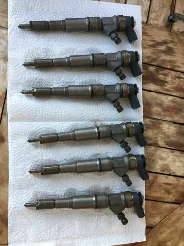

Wenn du sowieso die Dichtungen des Krümmers erneuern solltest, dann mach es von oben. bei meinem 525 VFL sind die Injektoren mit sechskantschrauben am Ventildeckel befestigt. Ich glaube m6 Schrauben waren es. Was du auf jedenfall brauchst sind neue kupferdichtungen für die Injektoren.
Die Injektoren sahen dann so aus nach der Reinigung.
