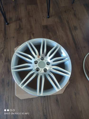

Habe einen Bmw e61/Touring 530xd.......wie schauts da aus mit 19zoll Alufelgen....bei mir im Zullasungsschein steht 17-18 und 20zoll----(dürfte einer der Vorbesitzer eingetragen bekommen)........es steht aber nichts von 19zoll....???
Schade eigentlich.....wobei es in 19Zoll....sehr geile Felgen gibt im Bmw Styling sortiment!!!
Mir ist schonn klar das bei meinem Xd die Achsen um ca.2,5cm breiter sind.....und das man da bei die Felgen auf die breite und ET achten muss....sonst...streifen am Radkasten und mann weis das die Reifen alle 4 so ziemlich den selben Abrollumpfang haben müssen....toleranz 0.1% wegen dem VTG- Verteilergetriebe.
Also Leute nochmal zurück zu meiner Frage....
Hat jemand schonn bei solch einen Fahrzeug die Erfahrung gemacht....das mann 19 zoll eingetragen bekommt.....Bmw styling 132....währe mein wunsch.....da kommt es auch mit den ET so ziemlich hin....einzige hinterachse 10J....ob sich das ausgeht....?
Danke euch im vorraus!!!

Bei xDrives ist die Felgen Auswahl extrem eingeschränkt, evtl Zubehör Felgen kaufen mit ABE
Felgen vom 5er gt passen auch. Allrad is wichtig. Ringsherum gleiche Felgen breite und reifenbreite beachten. Fahre selbst 8,5x19 et25 auf meinem xdrive. Original bmw Felge.245er reifen auf allen 4 Rädern und dann bekommst auch keine Probleme mit dem Allrad.
5er GT Felgen müssen aber eingetragen werden und auch die richtigen Reifen drauf haben
Das sollte wohl klar sein.
Ok....also die Bmw Styling 132.....10J×19.....kann ich also vergessen.....die werden hinten sicher nicht rein passen....
Doch, 10“ passt an der HA beim Touring.
Solltest du aber bei dem X-Drive nicht machen. Das VTG wird es dir danken.
Denke nicht das die 10j passt. Durchs Allrad hat der hinten ne breitere Spur.
Bei entsprechender ET passt das trotzdem.
Habe dieses Fahrzeug so erworben.....da waren die Bmw Styling 135 oben.....vorne laut Vorschrift....Et43.....und hinten mega geil....et20....
Bei normaler fahrweise überhaupt keine Probleme.....aber dann auf einer Bundesstrasse wollte ich einmal die Pferdchen loss lassen von der Leine.....also einpaar mal haben die hinteren Reifen in den Kurven dann leicht gestriffen am Kotflügel....(maximale Einfederung).
Leute....was ist wenn ich hinten die Luftbalken noch ganz wenig ansteure (aufpumpe)....ca.1cm rauf....
