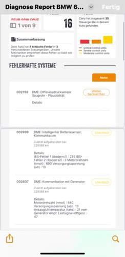

Hallo Bmw Freunde, seid ich das Fahrzeug gekauft habe liegt im Steuergerät Abgasdrucksensor Fehler. Ich bekomme das nicht weg. Drei mal Sensor getauscht Orginal bmw leider ohne Erfolg.
Was ich noch gemerkt habe wenn der Motor im Betriebstemperatur erreicht hat kommt vom linke Auspuff Oxid Geruch komisches. Aber keine Rauch sondern nur Geruch.
Folgendes Fehler tritt wieder.
Fehler lesen danach wird es gelöscht. Geht weg kommt nicht gleich sondern nur wenn man eine Runde fährt danach kommt wieder gleiche Fehler.
Fahrmäßig oder Meldung am Tacho gibt es keine.
Fährt ganz normal ohne Meldung.
Nur bei Diagnose.
Bmw 645ci V8 N62 Motor E64.
Für jeden Kommentaren und Bemühungen bin ich sehr dankbar.
Vielen Dank im Voraus

FEHLER BEHOBEN!!! Wollte zum drittes mal andere Marke testen.
Also wie ich beschrieben habe zwei mal Original bmw Abgasdrucksensor gekauft und konnte dieses Fehlermeldung nicht vom Steuergerät entfernen. Diesmal wollte ich unbedingt meine dritte Chance benutzen obwohl das Teil hinter Rückwand vom Motor eingebaut ist und 2,5 Stunde gebraucht wird. SO JETZT einfach eine Marke aus Amazon bestellt
RIDEX LADEDRUCKSENSOR heißt es Artikelnummer ist: 3947S0020
Seid 4 Tage habe Kopf frei und jeden Tag mache ich Diagnose steht Gott sei dank diese Fehler im Steuergerät nicht mehr und was ich noch bemerkt habe meine Drehzahl spielt jetzt auch nicht mehr rauf runter an der Ampel bleibt stabil.
