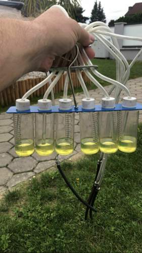

Hab folgendes Problem mit meinem auto,am anfang war es so das er mir ab und zu ins notlauf gegangen ist auf der Autobahn aber nur bei volllast! Ausgelesen und gesehen das der comoreldruck vom 1620bar auf auf 600-700 zusammen bricht!! Hab dann hdp r90 + druckregelventil (upgrade) getauscht aber der Fehler ist noch immer da!! So am Samstag war ich auf der bahn und da hat es mir in der leckölleitung in ruckschlagventil zerrissen! Bmw neue gekauft eingebaut direkt wider rauf auf die bahn und zack wider das selbe?? Rücklauf der Injektoren ist in Ordnung !!
Auto fährt sich sonst super rücklt nicht springt sofort an ohne irgendwelche Probleme!!

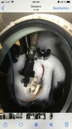

Heute hab ich in Tank reingeschaut und was entdeckt
Was mein ihr er zieht irgenwo luft oder ist das normal??
Hallo Hippy3, hast du Mal die Injektoren geprüft, auch live, ob die nen Abfall haben? Sprich im kalten und warmen Zustand. Wir hatten ein ähnliches Problem und es war ein injektor hinüber, der sich erst spät bemerkbar machte, sprich erst nach einer gewissen Zeit. Zudem bist du zu 100% sicher, dass die nachgerüstete R90 in Ordnung ist und hast du die Pumpe im Tank schon gemessen? Hast du zudem die Sensoren anlernen müssen, damit er dir bis 3000 bar misst? Mit welchem Tool misst du aus? Hast du ggf. Werte? Wir haben damals mit Ista-d, Delphi, carly und Launch erst den Injektor ausfindig gemacht, quasi anhand des Vergleiches der Auswertungen und Meldungen. Welchen Fehler wirft er bei dir? Zudem hat unter Ista-d dann der injektor erst nach einer gewissen Zeit begonnen mit den Regelabweichungen (war auch ein M57).

Hay natürlich alles gemacht!
Injektoren waren eingeschickt alle top in ordnung,hab mit insta-inpa-würt-charly alles probiert!
Hab jetzt Original Software oben geht ganz normal,aber mir ist aufgefallen das er trotzdem in Druck
Verliert vom 1590 auf 6-700, hab aber im tank was auffälliges gesehen ich glaub er zieht da wo
Falschluft????? Hab alles neue bestellt schauen wir ab es besser wird!
Verstehe, was hast du beim Tank alles neu bestellt? Leitungen, Pumpe etc.? Die Pumpe im Tank hast du die auch schon angesteuert und mit den Sollwerten abgeglichen? Wird denn überhaupt ein Fehler produziert beim Auslesen?

Ich hab die ganze Einheit bestellt Im tank!!
Fehler keine drinn,Ansteuerung alles ok!
