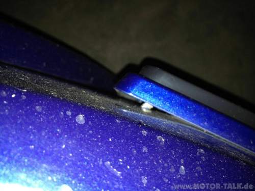

ich habe festgestellt, dass die Kennzeichenunterlage vorne links und rechts von der Stoßstange absteht.
Die Schrauben, die den Kennzeichenhalter befestigen, ragen durch die Unterlage durch und berühren sogar die Stoßstange. Siehe Bilder.
Ich habe den Wagen erst seit ein paar Monaten, mir ist das bisher nicht aufgefallen.
Ist es normal, dass die Unterlage links und rechts absteht oder sollte sie komplett an der Stoßstange anliegen?
Ich habe gerade keine Vergleichsmöglichkeit und würde mich über einen Hinweis freuen. :D
Es handelt sich um eine M-Paket-Stoßstange.

Einfach dickere Schrauben nehmen, und die Unterlage wieder befestigen. Die Schrauben sind jetzt einfach zu dünn, und werden aus dem Plastik rausgezogen...

In der Tat, die Schrauben, die das Kennzeichen oder die Halterung halten, müssen durch die Kennzeichenunterlage hindurch in die Stoßstange geschraubt werden.
Die Einschraublöcher in der Stoßstange sind ausgeleiert, so dass die Schrauben nicht mehr greifen.
OK, danke für den Tip - Ich werde es dann mal mit dickeren Schrauben versuchen.
Weshalb gibt es eigentlich keine Einsätze in der Stoßstange? Ich habe die Unterlage jetzt nicht ganz runter gehabt aber es sieht so aus, als würde direkt ins Plastik der Stoßstange geschraubt werden.
Eine ziemlich dämliche Lösung, wie ich finde. Kein Wunder, dass es irgendwann nicht mehr hält. :\

novesori hat mit "M-Paket ohne diese Unterlage geht gar nicht" absolut Recht.
Ohne die Unterlage sieht es nicht aus auf der M-Verkleidung.
Ich habe jetzt im Baumarkt 4 Schrauben (5,0 x 20) besorgt und damit die Unterlage festgezogen.
Das Kennzeichen habe ich mit "Klettband zum Aufkleben Haft- und Flauschteil, extrastark (L x B) 1 m x 50 mm Schwarz TESA On & Off" befestigt.
Zum Klettband:
Das Zeug sitzt bombenfest. Am besten man beklebt das Kennzeichen nicht durchgängig, sonst bekommt man es nicht mehr ab ohne es aufzurollen. :D Es verbiegt sich sehr leicht!
Siehe Bilder.
Die Lösung ist OK aber leider nicht optimal, da am unteren Ende das Kennzeichen etwas absteht und die darunterliegenden Schraubenköpfe zu sehen sind, welche ich mittels eines Edding noch etwas tarnen werde. :)
Eine wirklich saubere Lösung erreicht man in dem Fall nur per Anschrauben, was ich vielleicht noch nachholen werde.
