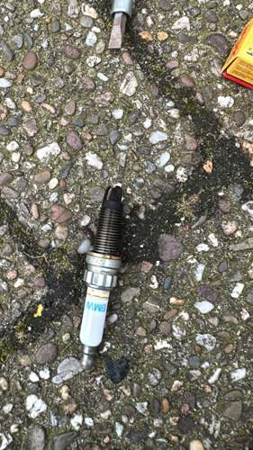

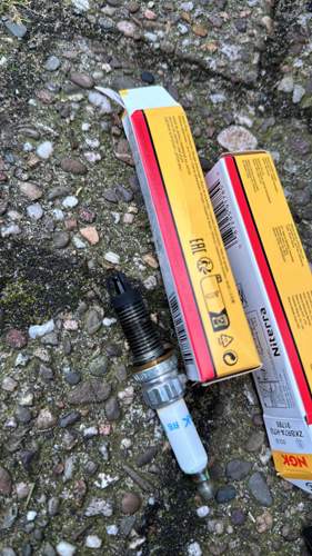

Mein e93 hat laut Fehlermeldung zündaussetzer Zylinder 5 und läuft extrem unrund und die Motorkontrollleuchte bleibt an.
Es handelt sich um einen 325i n53
Ich habe alle Kerzen bereits gewechselt die Spule auch und die injektoren. Die Zündkerzen sind von nkg und die Spulen von BMW, die injektoren auch von BMW. Wenn ich das Auto starte läuft er komplett unrund und nach ungefähr 30 Sekunden im Stand geht die MKL an und der Wagen ist komplett am kämpfen. Aus dem Auspuff kommen fehlzündungen und er riecht ein wenig nach Benzin. Ich möchte hinzufügen das ich kein Experte bin und ich das jetzt so schildere wie ich es beobachten konnte! Ich habe die 5. Kerze auch getauscht mit dem 1. aber der Fehler ist nicht weiter gewandert sondern auf dem 5. Zylinder geblieben. Ich bin echt fraglos. Hat jemand ähnliche Erfahrung und kann mir helfen? Falls noch Infos benötigt werden gerne fragen und ich füge es hinzu. (Auf den Bildern sind die Zündkerzen von Zylinder 1 und 5 und die anderen sehen auch so aus!)

Was war jetzt das Problem?
Eindeutig ein defekter Injektor. Wahrscheinlich Injektoren von Zylinder 4 und 6 undicht.
Tropfen über die Nacht in den Brennraum und fluten diesen. Deswegen auch der Benzingeruch.
Wahrscheinlich ist auch der Nox Sensor hinüber und das Steuergerät kann nur für die gesamte Zylinderbank 2 anpassen statt für den einzelnen Injektor. Sie fährt die Benzinzufuhr zur Bank 2 runter, somit laufen 4 und 6 besser aber Zylinder 5 zu mager.
Das Steuergerät kann nur im Schicht-Ladebetrieb ordentlich arbeiten und dafür muss der Nox Sensor funktionieren. Mit *npa kann man das sehr gut auslesen.
