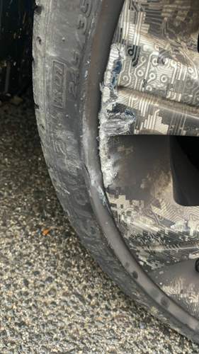

BMW 525i e60 Limousine bj 2006

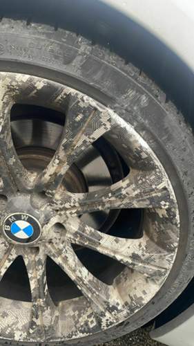

Heute Morgen bin ich mit ca 30km/h kann weniger oder mehr sein, in der Kurve total ausgerutscht, und gegen den Bordstein gefahren . Die Felgen haben ordentlich was abbekommen vorne und hinten ist jeweils eine abgefahrene Felge die Einwenig bröselt . Die Reifen sind o.k nur eine kleine Stelle wo die abgefahren sind .
Als ich stoppte roch alles iwie verbannt und aus der Motorhaube kam Rauch . Das alles c.a 1 - 1,5 Minuten . Danach war’s weg nur der Geruch ist noch da . Das Auto fährt ganz normal - keine Geräusche - Spur ganz normal - Bremse + Kupplung - alles Ok . Auto geht aufjedenfall in die Werkstatt . Was könnte im schlimmsten Fall passiert sein ? Kosten ?
Im Auto werden auch keine Fehler angezeigt . Mir macht nur der Rauch und Gestank (verbrannt, wie gummi ) Angst .
BILDER ANBEI ! DA WO ES ANGEKREIST IST KAM DER QUALM .
( Spurstange vorne wurde letzten Monat neu gemacht )
Kann ich mit dem Auto erstmal weiter fahren ?
Vielen Dank

Also ich vermute dass die Abgasanlage dadurch undicht wurde, daher der Rauch.
Themenstarteram 27. September 2021 um 9:58
@giumbujluc schrieb am 27. September 2021 um 11:48:23 Uhr:
Ist sowas gefährlich? Und teuer ?
Das muss erstmal einen Werkstatt festlegen, gefährlich ist es nicht wenn‘s nur die Abgasanlage undicht wurde, und teuer ist auf jeden Fall nicht!! Ich würde das Auto Mal durchchecken lassen, dann kann man sehen was los ist!!
Ich hätte mehr Bedenken, dass die Querlenker etc. was abbekommen haben.
Achsvermessung ist auf jeden Fall angesagt.
Woher und was für ein Rauch das genau war muss man noch mal prüfen.
Kann man so schlecht sagen.
Wenn es erst mal weg ist würde ich da weiter noch keinen Gedanken dran verschwenden. Nur alles gut im Auge behalten. Vor allem die Flüssigkeitsstände.

Du bist gerutscht. Reifen raucht und der Qualm sucht sich dann den Weg nach oben. Und der direkte Weg geht eben durch den Motorraum. Aber du wirst es ja bald erfahren.
Themenstarteram 27. September 2021 um 10:57
Das ist natürlich eine gute Erklärung . Danke dir
Du kannst so nicht weiter fahren! Die Sicke der Reifen ist beschädigt und das nicht gerade wenig!
Kann sein, dass der Druck noch hält, es kann aber auch sein, dass die Reifen warm werden und der Druck (plötzlich) nicht mehr gehalten wird!
Im Stadtverkehr zur nächsten Werkstatt ist es vielleicht OK aber nicht öfters und keine langen Strecken und nicht schnell fahren.
Das Fahrwerk hinten und vorne kann was abbekommen haben und dann kann es auch teuer werden, muss aber nicht.
Auf Fotos kann man das nicht immer sehen, einen Totalschaden würde ich ausschließen.
