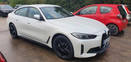

Ich habe heute für meinen mineralweißen i4 e40 einen Satz Goodyear 4Seasons auf schwarzen Felgen bestellt.
Kurz zu meinen Beweggründen:
Bedenken habe ich bzgl. der 340 PS, die bei hohen Temperaturen auf ggf. suboptimale Reifen einfallen. Andererseits werde ich demnächst nur unter Schwierigkeiten zeitgerecht zwischen Winter- und Sommerreifen wechseln können. Es wird vorkommen, dass ich im Winter aus dem wärmeren Teil Europas zurück nach Norddeutschland fahren werde. Vor Abfahrt vom Süden in den Norden die Reifen wechseln scheidet aus. Ich glaube, dass bei einem Unfall - dann u.U. bei winterlichen Bedingungen - die Vollkasko rumzicken könnte, weil ich unangepasste Reifen montiert habe. Im Süden wären die reinen WR die falsche Wahl, im Norden die SR ein No-Go.
Was meint ihr zu dieser Entscheidung? Klappt die Kombi leistungsstarker Hecktriebler mit einem "Kompromissreifen"?
Sobald ich in den nächsten Monaten Erfahrungen gesammelt habe, werde ich natürlich berichten.

Grundsätzlich halte ich nichts von Ganzjahresreifen, da sie trotz fortgeschrittener Technik immer noch ein fauler Kompromiss sind. Bei deinen Randbedingungen kann ich jedoch die Entscheidung verstehen und würde es genauso machen. Mein größter Schmerz wäre jedoch die schlechte Effizienz der Reifen die du dann natürlich ganzjährig hast.

Die von mir ausgewählten Goodyear 4Seasons haben die höchste Energieeffizienzklasse A.
Oder meinst du die Effizienz bzgl. der Fahreigenschaften bei Nässe, Schnee und hohen Temperaturen? Der i40 ist für mich ein daily driver, den ich außerhalb Deutschlands auf AB mit max. 130 km/h und auf Landstraßen mit max. 90 km/h bewegen darf. Rasen außerhalb Deutschlands kann sehr teuer werden...

Falls zum wärmeren Teil Europas auch Italien zählt, wäre es glaube ich inzwischen wichtig, dass der Speed index im Sommer auch bei GJR zur Höchstgeschwindigkeit des Autos passt. Ist bei "V" wohl noch gegeben, oder muss man mit Abschlägen kalkulieren?
am 31. Juli 2022 um 20:56
Ist überhaupt kein Problem, kann man sicher machen. Ich wundere mich sowieso, was einige im öffentlichen Straßenverkehr für Ambitionen haben.

[...], dass der Speed index im Sommer auch bei GJR zur Höchstgeschwindigkeit des Autos passt. Ist bei "V" wohl noch gegeben, oder muss man mit Abschlägen kalkulieren?
Der i4 e40 ist bei 190 km/h abgeregelt. Es reicht also Geschwindigkeitsindex "T" ohne diese komischen Aufkleber.
