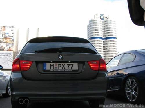

Hab jetzt grad kein besseres bild gefunden, aber im prinzip war überall so ein kleiner rand. Wenn man über die Punkte klebt, dann löst es sich gerne ab, und dann wird reklamiert. Deswegen wollte er es nicht machen, bzw. ich habs erst hinterher gesehen/ gewust.
gretz

Ja genau, das kann man ja nicht verhindern. Aber man kann es verbessern, wenn man es so wie ich immer mal glättet.
Bei dir hat sich das so angehört, als ob der Folierer ab dem Rand keine Folie mehr geklebt hätte :D

Sieht man das nicht auf dem Bild? es ist ringsrum ca. 5 mm ohne folie. zwischen pünktchen und Folie.

Achso. Bei mir ist da wohl Folie, nur bilde sich da wo die Pünktchen sind, Bläschen. Die muss man einfach regelmäßig wieder glätten, sodass nur die Punkte leicht wahrzunehmen sind.
Aber ansonsten finde ich das nicht weiter schlimm. Eine andere Möglichkeit gibt es ja eh nicht, wenn man die 60%-Baby-Tönung nicht haben will :D
