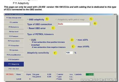

Der Druck wird am Verdampfer und nicht im Steuergerät eingestellt. Druck und Kennfeldeinstellung kontrollieren ist ein Muss, sofern kein LR194/198 Steuergerät mit aktivierter OBD-Adaption verbaut ist.

die Mitteldichtung ist doch beim Reparatursatz gar nicht dabei und man braucht den Verdampfer auch an dieser Stelle nicht zerlegen. Schwachpunkt ist die untere Dichtung.
Gasdruck wird oben an der Schraube des Verdampfers eingestellt und dieser ist nach Wechsel der Membranen definitiv ein anderer. War bei mir auch so.

Danke für den Link. Jetzt kann ich endlich mit dem nötigen Wissen bis zur Mitte vordringen. Das Abheben der Schalen mit 2mm Schrauben hat mir noch gefehlt.

Gegen die Uhrzeigerrichtung und wie viel siehst du nur mit der Software.
