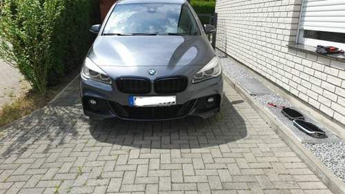

Da mir ein "lustiger" Zeitgenosse - wahrscheinlch mit seinem SUV - mein rechtes Frontziergitter erfolgreich zerstört hat (Streben sind verbogen und teilweise abgebrochen), habe ich mir die seit kurzem erhältlichen BMW M Performance Frontziergitter gegönnt. Ganz ehrlich, ich hätte mir diese auch bestellt, wäre nichts passiert, da sie einfach besser zu den restlichen schwarzen Shadow-Leisten vom M-Sportpaket passen, als die Chromeinfassung.
Jetzt liegen sie da und ich frage mich - nach einem ersten Lokalaugenschein - wie ich diese montiert bekomme? Wird vermutlich eine ziemliche Fummelei, da man mit den Fingern schwer durch die Streben kommt bzw. die Plastikhalter sehr schwer erreichbar sind.
Nach ein wenig Recherche im iNet, denke ich, dass ich die Schrauben der Frontschürze im oberen Bereich (wenn man den Motorraum öffnet) entferne, versuche das Blech ein wenig zu "verbiegen" und durch den entstandenen Spalt operiere.
Dennoch frage ich mal nett in die Runde, ob schon jemand die Frontziergitter getauscht hat und mir ein paar Tipps geben kann?
PS: Hier noch ein Foto der neuen Frontziergitter, falls es jemanden interessiert.
LG Tom

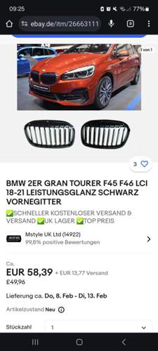

Ich weiss nicht, ob hier direktes Verlinken zu einem Shop erlaubt ist. Deswegen hier der Link zu Google, 1. Eintrag --> HIER
So, einfach war's nicht, aber es ist geschafft... sieht gut aus!
Wenn ich in anderen Foren lese "einfach mit viel Kraft und einem Ruck herausziehen" läuft's mir kalt den Rücken runter. Die Dinger sitzen bombenfest und auch die Halterungen am Stoßfänger sind aus Kunststoff - die brechen sicher gleich mit ab!?
Nochmals ein großes Danke an Paraxenos!
PS: Die ganze Schürze abzumontieren, wie BMW es vorgibt, halte ich für übertrieben - es geht auch so. Die ganze Arbeit ist halt dann auch etwas fummelig und erfordert ein wenig Geduld und gute Beleuchtung.

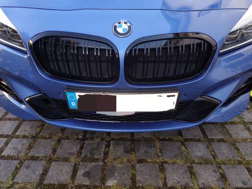

Anbei ein Bild meiner Niere. Aus- & Einbau ist nicht so ganz easy, aber auf jeden Fall machbar OHNE die Stossstange demontieren zu müssen. Die Originalen Nieren sind zudem noch etwas einfacher zu demontieren, weil sich der äussere Rand getrennt von den vertikalen Zierstäben entfernen lässt (einzelne Niere ist zweiteilig).
Eine Anleitung dazu kann ich Dir gerne mailen => PM

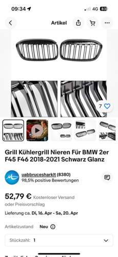

Wo hast den jetzt genau die Doppelstreben-Nieren gekauft/bestellt?
Aliexpress...siehe Bild
passen perfekt => originale raus, diese rein fertig.

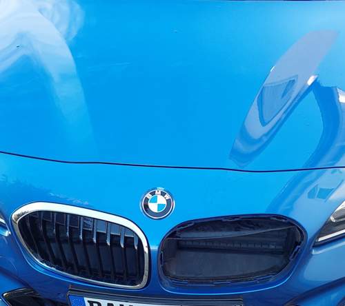

also ich finde die schwarzen Nieren auch deutlich schöner und würde diese gerne tauschen. Scheinen ja auch schon ein paar von euch gemacht zu haben an einem F45. Ich bin handwerklich jetzt nicht wirklich begabt, habe mir aber schon ein paar Videos bei YouTube angesehen. Es gibt dort eines von einem BMW Z4 Facelift, der hat die Nieren auch wie der F45 nicht in der Motorhaube. Weiss einer ob dies ähnlich zu handhaben ist bei nem Active Tourer?
