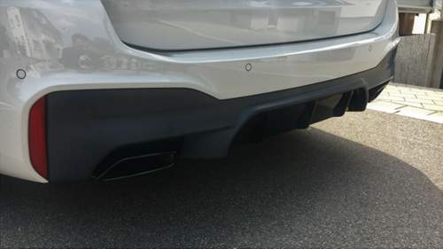

ich überlege mir den BMW M Performance Heckdiffusor zu bestellen, jedoch verstehe ich die Beschreibung von der Webseite nicht.
:confused:---Der Heckdiffusor ersetzt den bestehenden Seriendiffusor und sorgt für mehr Sportlichkeit. Die Montage des Heckdiffusors ist nur bei Fahrzeugen mit M Aerodynamikpaket möglich. Der Heckdiffusor kann nur in Verbindung mit der Stoßfängerblende schwarz-matt montiert werden. Diese Blende muss separat bestellt werden und befindet sich nicht im Lieferumfang---:confused:
Hat den jemand schon montiert und kann mir sagen, ob es sich auf dem Bild um das schwarze (->1) oder weiße Teil (->2) handelt?

Ich habe meinen von Carbonwerk_Germany bestellt. Jedoch musste ich Sie im Facebook anschreiben weil die keinen Online-Shop haben. Hat mit Versand nach Österreich 320€ gekostet. (Schwarz-Glanz). Anbei noch paar Fotos.
Was hast Du für eine Motorisierung? Hast Du eventuell auch ein Foto von direkt hinten bei guter Beleuchtung? Die schwarze Farbe verschluckt die Konturen ein wenig ;)
Habe den 520d X-Drive mit M-Paket. Ja klar, hab genug Fotos geschossen :-)

Das schwarze Teil #1.
Die kontrastierte Lackierung der Fläche markiert als #2 ist aber durchaus üblich.
Schaut auch gut aus.

Du brauchst das obere das untere Teil. Bei mir beides in schwarz lackiert... in meinem Profil, mein Fahrzeug siehst du Bilder.
Diffusor ist das untere mit den Rillen

Ah, jetzt ist mir die Verwirrung klar.
Also, damit das so aussieht wie auf den Bildern brauchst du 2 Teile.
https://www.leebmann24.de/...ende-stossfaenger-hinten-51192412409.html
https://www.leebmann24.de/...ance-heckdiffusor-carbon-51192412406.html
Der Diffusor passt nicht an das Serienteil.
Steht so in der Beschreibung.
"Der Heckdiffusor kann nur in Verbindung mit der Stoßfängerblende schwarz-matt montiert werden. Diese Blende muss separat bestellt werden und befindet sich nicht im Lieferumfang."

@KaiMüller Im ersten Link handelt es sich um das Carbon Teil, das ist nochmals „aggressiver“ und teurer.
Nur auf dem Bild.
Da ist der Carbondiffusor (ein drittes Teil) an die Performance Blende montiert.
Die Bilder mit Vorsicht geniessen, der Text zählt.

Jo, mach ich mal Bilder, keine Ahnung ob du da was erkennst.
Aber wenn's passen sollte, musst du die Blende auch in schwarz lackieren lassen. Oder den Diffusor in diesem Shadow Farbton der M Paket Blende. Anders wäre ja doof, oder.
Hier ein paar Detail Bilder, keine Ahnung ob es dir was bringt...
Danke, das bringt mich schon weiter. So wie es aussieht, wird es an den vorhanden Schrauben befestigt. Jetzt muss ich herausfinden, ob es am Serien-Diffusor passt.
Ansonsten probiere ich es einfach aus.

Tut es nicht. Zumindest ist es dafür nicht gedacht
Aber probieren geht über studieren :)
Kannst ja übers Erbebnis berichten.
Am Seriendiffusor ist keine Befestigungsmöglichkeit dafür.
