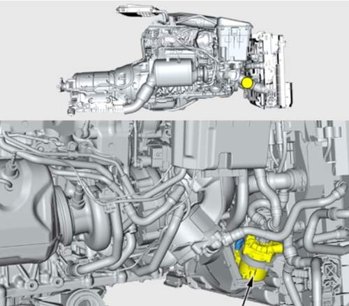

Hallo Miteinander,
habe seit Gestern das Problem, dass mein 550d bei etwas zügiger Beschleunigung den Antrieb Fehlercode rausspuckt.
Rheingold sagt dass wohl die Wasserpumpe für den Ladelüftkühler kaputt ist.
Ich kann die Pumpe ansteuern, die "funktioniert" auch, jedoch weiß ich nicht ob das so ganz normal ist. Und zwar dreht Rheingold diese eine Sekunde mit 26u/min, dann 16u/min, dann 0, dann wieder 26 etc. Ich kenne das eigentlich so, dass bei solchen Tests immer eine Konstante Geschwindigkeit anliegt damit man das Bauteil gut hören kann. Leider steht dort überhaupt nicht, was ein normaler Wert ist oder sonstige Vergleichspunkte. Es stand nur dabei die Pumpe läuft sehr leise. Es ist ein Gluckern zu hören vorne auf der Beifahrerseite wo der Ladeluftkühler sitzt, wenn der Test läuft.
Auf der Suche im Internet habe ich gar keine Waserpumpe außer der normalen Wasserpumpe für den M550d gefunden. Lediglich eine Zusatzwasserpumpe, die aber nach meiner Ansicht nur verbaut wird wenn eine Standheizung eingebaut ist. Die habe ich nicht.
Hat vielleicht jemand die Teilenummer für die Wasserpumpe die bei mir eventuell kaputt ist?

...die Grafik im Ersatzteilkatalog zeigt keine "Zusatzkühlmittelpumpe" für den Ladeluftkühler.
Laut Beschreibung ist sie bei manchen Fahrzeugen Teil der Heizung (s. Bild).
Außerdem gibt es eine weitere "Zusatzkühlmittelpumpe" für die Leistungselektronik bei Hybridmodellen,
die man freundlicherweise etwas anders hätte nennen können.
Das ist eine Pumpe für den Niedertemp. Kreislauf. Der N63 hat den auch. Anbei die Teilenummer für Dein Fahrzeug.

@MUC6666 danke wie immer für deine kompetente Hilfe. Hast du zufällig auch ein Diagramm mit Einbauposition dieser Pumpe? Ich vermute Beifahrerseite hinter dem Zusatzkühler in der Stoßstange?

ja das geht bei den DDE Werten. Gleich zu Beginn auf DDE klicken und dann die Werte auslesen.Die Pumpe hängt vorne am Modulträger des Ladeluftkühlers mit dran. Dieser Kühlkreislauf sollte separat sein und hat oft keine Wasser unter Minimum Warnung. Eventuell hast Du tatsächlich einen Maderschaden und die Pumpe hat nun gefressen.

Wo finde ich den separaten Wasserkreislauf des Ladeluftkühlers denn? Das normale Kühlwasser war etwas unter Minimum, aber nur 0,5l - also unbedeutend.
Was ist nicht ganz verstehe. Der Ladeluftkühler, sitzt der Beifahrerseite unten in der Stoßstange, oder sitzt der mittig im großen Kühlerpaket? Weil laut dem Teilebild bei Leebmann sitzt die Pumpe mittig...(Abbildung ist von der Limo, deshalb nicht kompatibel)
Ich meine in Fahrtrichtung links.

In Fahrtrichtung links wäre logischer, weil dort der M550d einen zusätzlichen Kühler hat, den die anderen Modelle nicht haben, sondern ein Blindstopfen in der Stoßstange. Ich vermute dann, das ist der zusätzliche Radiator für den Ladeluftkühler.
Das Geräusch gestern als ich mit ISTA angesteuert habe kam aber eindeutig von der Beifahrerseite.
Wenn ich jetzt noch rausfinde wo man Wasser auffüllt, dann könnte ich schonmal eine große Fehlerquelle ausschließen.
