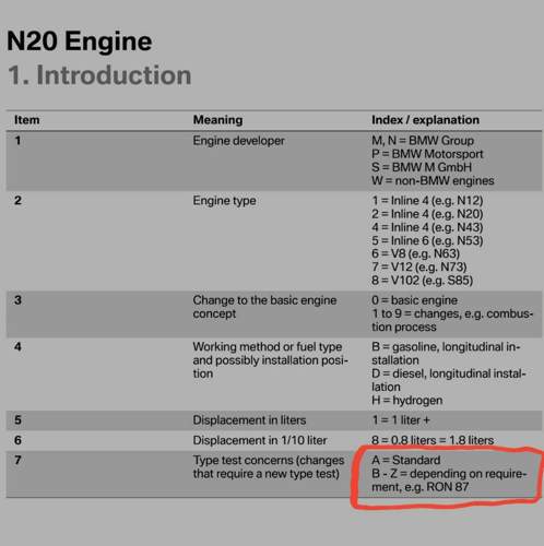

Dort steht u.a. auch wofür das Kürzel B am Ende der Kennung steht.
Mehr Informationen wirst du auch nicht finden. Wende dich an München und frag ob sie dir entsprechende Informationen zur Verfügung stellen.

Themenstarteram 29. November 2020 um 14:13
@Tomelino schrieb am 29. November 2020 um 14:46:08 Uhr:
Das sind schon Informationen welche eigentlich nur BMW intern Schulungszwecken dienen.
https://drive.google.com/.../view
Falls nicht, entsprechende Motoren besorgen und auslitern.
Auch Tuner müssen sowas schon mal selbst ergründen. Und wenn sie es getan haben, rücken sie die Informationen verständlicherweise auch nicht raus.
Danke das einzige was ich da rauslese ist im Bildinhalte zu sehen.
Beantworten mir jedoch meine Frage.
Und BMW antwortet mir nicht.
Demnach wird es echt schwer da ein 100% Aussage zu bekommen :-(
Mfg
Blackmogul
