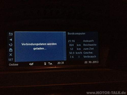

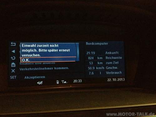

Ich habe es mir freischalten lassen für 6 Monate kostenlos.
Mein Problem ist das ich keine Routen übertragen kann. Besser gesagt ich erstelle eine Route und sende sie ans Fahrzeug bekomme auch die Meldung das die Übertragung erfolgreich war. Aber es kommt nichts im Navi an.

Schau mal im Menüpunkt "Meine Info" nach. Dahin werden die Naviziele übertragen. Die Routenübertragung funktioniert erst ab CIC.
du kannst die ziele an dein navi CCC schicken mit bmw remote app oder im bmw online menü. die route wird nicht mitgesendet nur das ziel. dieses wird für die naviation überbommen. mache später mal screenshos

Jo mit BMW remote app geths, hab mir jetzt mal 3 ziele ans Fahrzeug geschickt, musste es auch 3x mal aktualisieren.
Über BMW Online menü würde es zu lange dauern da nur gprs
Hast du es schon mit Google-Maps versucht? Funktioniert bei mir bestens.
Da wird die Route aber auch nicht mit übernommen oder? Habe jetzt mal schnell was zusammengestellt, und auf Auto geschickt später seh ich dann ob was angekommen ist.
Wie schon oben erwähnt funktioniert das versenden der Route sowieso erst ab CIC.
Da Google nur den Zielpunkt überträgt, entfallen für mich (CCC) die anderen Alternativen, weil es mit Google am einfachsten geht.
Über googlemaps geht es auch Überlege mir ob nicht doch aufs cic umrüste was mich aber zusätzlich nochmal 350 lappen kosten würde für das Interface für die Rückfahrkamera und des DVD Players
