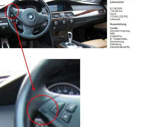

Hallo Liebe 5er - Gemeinde,
ich bin derzeit am überlegen mir einen 530d ab Bj. 2007 anzuschaffen.
Nun habe ich ein bisschen im Internet gestöbert und dabei ist mir folgendes aufgefallen.
Die meisten 5er BMW´s mit dem M-Sportlederlenkrad zeigen starke Abnützungsverscheinungen im Bereich des Lenkrads auf (siehe pdf im Anhang).
Das darf doch eigentlich nicht sein nach 2 Jahren bei einem 80000Euro Fahrzeug??
Habt ihr sonst noch vergleichbare Qualitätsmängel bei eurem Fahrzeug??
Grüsse Fred

Diesen Mangel am Lenkrad hab ich da auch und es stört mich schon sehr. Ansonsten läuft er relativ problemlos. Einmal wurde die Batterie getauscht, seitdem sind auch die Kleinigkeiten der Elektronik erledigt. Meiner ist von 09/2007 und hat jetzt 100000km auf der Uhr.

Das sind typische Probleme mit sog. "Softlack" auf den Oberflächen. Kannst ja mal Google anwerfen, wahlweise mit den Begriffen Audi oder VW etc... pp dahintern. Dieses Problem haben aller Hersteller die Oberflächen mit Soflack überziehen...

Die Probleme mit dem Softlack gibt es sowohl bei M-Lenkrad als auch bei dem Sportlenkrad. Der bei BMW auch an anderen Stellen verwendete Softlack ist schon relativ empfindlich im Vergleich zu Mercedes und Audi. Ebenso ist das (Standard-) Leder empfindlich und braucht vernuenftige Lederpflege, ansonsten hat man nicht so lange Spass damit.

Nomma zurück zum Thema: Da wo der Softlack abblättert, was kann man denn da tun, damit es wieder schön aussieht? Gibbet evtl. n Kompromiss zwischen "schön" und "teuer"?
Einfach neue Lenkradspange bestellen. Hat mich mit Montage ca. 50,- gekostet und stört dann nimmer. Zur Not mach ich das in 3-4 Jahren nochmal... Es gibt aber auch Zubehörteile mit anderen Oberflächen die haltbarer sind.
Mein :) berechnete mir 80€ für eine neue Spange inkl. Wechseln. Hier im Netz gibt es auch Anleitungen zum selber wechseln (einfach mal suchen).
Meine Neue hat bisher keine Abnutzungserscheinungen und wird diese auch nicht bekommen, da ich meinen E61 sowie so nur mit dem Zeigefinger lenke (mag keine verschwitzen Lederlenkräder :D )
