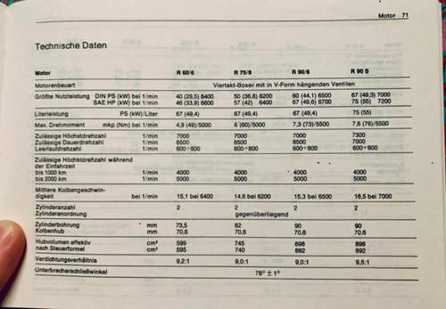

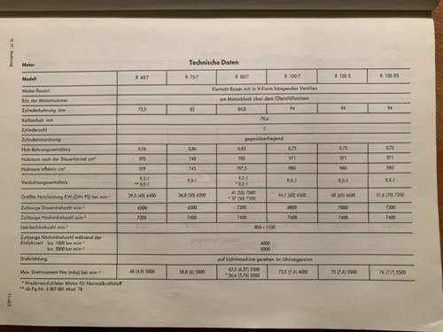

75 Nm bei 5500/min
Habe mir einmal die Tabelle genauer angesehen!
Irritierend die Angaben zu den vergleichbaren Modellen R75/7 und der gedrosselten R80/7
Hier wird unterstellt, dass die R75/7 bei geringerer Drehzahl die 50Ps erreicht und auch das Drehmoment soll angeblich (minimal) höher liegen.
Dies widerspricht bei den doch sehr eng beieinander liegenden Modellen dem Zusammenhang zwischen Hubraum und Leistung sowie Drehmoment.
Wie hatte dies wohl einst BMW ermittelt?
Vielleicht noch auf 2 unterschiedlichen Prüfständen?
Die Werte zur R75/7 und den kleineren Nachbarmodellen auf einem anderen Prüfstand ermittelt und von den /6-Modellen einfach übernommen?
Die R90S (=/6-Reihe), sollte nach meiner Erinnerung gleichwohl 76Nm bei 5500 Upm "bringen"...
Schwer vorstellbar, wenn dies mit 82 Kubikzentimeter weniger Hubraum gegenüber den "100"-er Modellen geschehen sein soll...
Da müsste der Mitteldruck ja fast 10% höher gelegen haben, als bei den /7-er Modellen... - kaum vorstellbar!
Soweit mir geläufig waren die meisten der damaligen Modellen eher nach unten gestreut, aber man musste doch auf dem Papier mit der fernöstlichen Konkurrenz mithalten können...

Der Unterschied erklärt sich wohl eher durch die unterschiedlichen Verdichtungen von 9.0:1 bei der R75/7 und 8,2:1 bei der 50PS-R80/7
Bei der R75/6 ist ein anderer Drehmomentwert angeben: 60Nm bei 5000/min.
Die 90/S hatte andere Vergaser (Dellorto), die eine bessere Füllung im oberen Drehzahlbereich erklären könnten. Allerdings liegen die Messungen zeitlich um Jahre auseinander. Selbst wenn sie auf demselben Prüfstand erfolgten, wären sie nur eingeschränkt vergleichbar.
Das ist korrekt und es gab eine vergleichsweise starke Serienstreuung. Meine R90/S hatte nach Aufrüstung auf 1000ccm und mit 40er Dellortos die angegebenen Original-67 PS gerade so erreicht. Hr. Michel meinte damals, dass sei doch ein gutes Ergebnis....

Hier als Referenz die Daten der /6-Baureihe.

Vielen Dank für die Erläuterung!
Da ich selber eine R90S fuhr hatte ich die Werte so ohne genauere Überprüfung aus dem Ärmel geschüttelt...
Ja, die schwergängigen 38mm-Dellortos bringen oben raus sicherlich weniger Strömungswiderstand als die Gleichdruckvergaser von Bing.
Zudem der größere Querschnitt, war schon ein "richtiger" Sportsmotor - für damalige Zeiten!
Ja, auch die etwas höhere Verdichtung bringt über den Witz´chen Prozess ein paar Prozent mehr Mitteldruck.

Die Aussage des Tuners Michel kann man dann wohl auch für "Ernst" nehmen, da dürfte die Serienleistung der R90S dann im besten fall um 62-63Ps gelegen haben.
