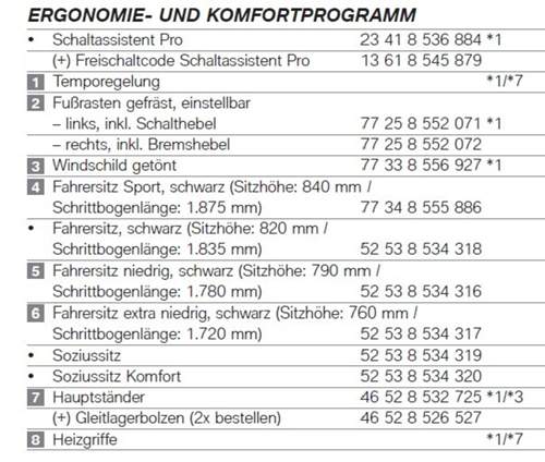

Für die R1200R/R1200RS gibt es übrigens auch von BMW hohe Sitzbänke, dann erhöht sich die Sitzhöhe auf 840mm , Schrittbogenlänge auf 1875mm, Standard sind bei der RS 820/1835mm.
Auch die Rasten lassen sich im gewissen Rahmen per Sonderausstattung anpassen

Und wie Jörg schon treffend anmerkte kann die Sitzhöhe durch eine andere Bank höher gelegt werden.

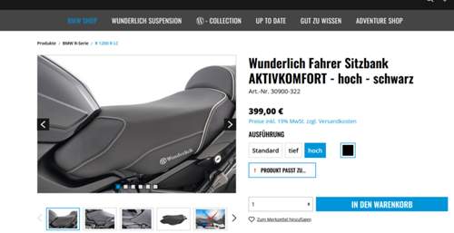

habe mir die "hohe" Wunderlich Sitzbank gleich zu Beginn geholt, bin auch eher "Sitzriese" mit 185cm, erstens ist die um Welten besser vom Sitzkomfort und ergonomisch für mich von der Sitzhaltung und Kniewinkel optimal für stundenlanges Fahren.
https://www.wunderlich.de/...ch-fahrer-sitzbank-aktivkomfort-30900-322
@Max 0763 schrieb am 12. August 2024 um 08:14:57 Uhr:
Du solltest, wenn dann, schon die passende Sitzbank verlinken. (die verlinkte ist von der R1250R)
Weiterhin gibt es eben für die R1200R hier keine Aktiv-Komfort-Sitzbank in Hoch von Wunderlich.
Insofern weiß ich nicht, wie es dem TE hier weiterhilft.
vollkommen wurst, ist das gleiche Produkt, R1200R LC und R1250 R....https://www.wunderlich.de/...ch-fahrer-sitzbank-aktivkomfort-30900-322
