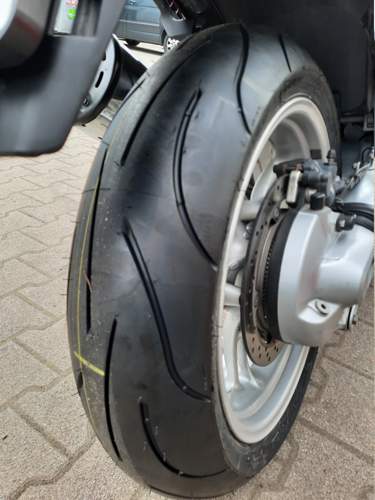

brauche mal eure Meinung. Ich möchte mir eine R850R Bj. 2002 kaufen. Modell R21 mit integral ABS. Das Bike sieht aus wie neu. Es funktioniert alles....auch das ABS.
Nun zum Problem:
Der Vorbesitzer (79) ist gestorben und es gibt keinerlei Dokumente über Inspektionen oder ähnliches. Steht mindestens schon 1.5 Jahre. Brief und Schein vorhanden. Batterie wurde gerade erneuert. Springt super an und läuft sehr ruhig. Preis 3500 € zu teuer?
Zuschlagen oder Finger weg wegen ABS Probleme die kommen könnten? Die BMW hat noch keine Doppelzündung

Nein....nicht mehr, da für mich reserviert. Der Verkäufer (Nachbar des Verstorbenen) ist selber 80 und musste einsehen das er nicht mehr fahren kann. Alle Äußerungen....."der hat die beim BMW Händler warten lassen" haben sich in Schall und Rauch zerlegt. Der BMW Händler kennt die Maschine nicht. Rät vom Kauf ab....genauso wie meine freie Werkstatt. Daher meine Frage hier. Hab die eigentlich schon fast gekauft. Der Vorderreifen und der TÜV soll vor Kauf erneuert werden. Der Reifen ist hügelig ohne Ende. Standschäden?
Das Alter des Reifens kann man anhand der DOT-Nummer ersehen.
Sieht dann ungefähr so aus: 08/15
Bedeutet in dem Fall: Produktionsdatum Kalenderwoche 8 im Jahr 2015.

Erstmal vielen Dank für eure Kommentare. Zu den Reifen.....hinten aus dem Jahr 2018 ist ok. Vorne ist der Reifen so buckelig wie eine Mondlandschaft. Warum auch immer. Will der Verkäufer auf seine Kosten erneuern. Genauso wie der TÜV. Gerade im April abgelaufen Habe das Bike noch nicht gefahren da nicht mehr zugelassen. Beim Bremsen hört man allerdings das alles arbeitet und surrt. (Sorry...bin Laie). Das Ding scheint zu 100% original zu sein. Lediglich Chrom Ventildeckel, große chrom Abdeckung vorm Motor (?) und Chrom Hand-Kupplungshebel. Man findet jeden orig. Aufkleber wieder. Bremsen alles original...kein Stahlflex. Der BMW Händler meint....nicht von der Optik blenden lassen. Ich müsste beim Kauf 2000 € für das ABS mit einrechnen....eine freie Werkstatt meint das gleiche. :-(
