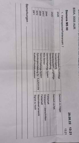

Hallo liebe Leute ,
ich habe ein Problem und vlt kann mir jemand bei der Lösung helfen.
Fahrzeug ist ein BMW e93 325i mit 3L n53 Motor. Baujahr 2010 LCI- 130 tsd km
Ich hatte die üblichen Probleme (Drehzahlschwankungen, Gasannahme nicht so wie es sein sollte, erhöhter Verbrauch) habe daraufhin den NOX Sensor getauscht, die Zündkerzen getauscht, Ventildeckel (original BMW) getauscht weil er Falschluft gezogen hat, ich wollte auch die Injektoren tauschen diese sind aber wie ihr wisst momentan nicht lieferbar. Keine Verbesserung nach NOX Sensor und Zündkerzentausch.
Mein Problem ist, sobald der Wagen warm ist (ab Öltemperatur 100 Grad) und ich ihn kurz abstelle z.B. beim Bäcker halte und dann wieder einsteige und anmache, geht die Karre nicht mehr an. Der Anlasser dreht, der Motor will angehen aber es hört sich einfach nur schrecklich an. Dann warte ich einige Zeit (Im Sommer manchmal ne Stunde) und die Karre geht wieder an.
Vor 2 Wochen habe ich die Injektoren zum Prüfen und Reinigen zur Firma Mezger geschickt, sind gestern zurückgekommen und laut Mezger alle wieder in Ordnung. Eingebaut angemacht, Drehzahlschwankungen sind weg er springt super an, nimmt auch das Gas viel besser an als vorher aber das mit dem angehen wenn er warm ist habe ich immer noch.
Kurbelgehäuseentlüftung ist doch in dem Ventildeckel oder? Dieser ist neu.
Habt ihr einen Tipp woran es liegen könnte?
Wäre euch wirklich dankbar weil mich das mittlerweile so nervt das ich den Wagen abgeben will.
Danke im Voraus

Fehlerspeicher ausgelesen?
Vielleicht bekommt er keinen Zündfunken wenn er warm ist.
Würde hier auch erst mal den Fehlerspeicher auslesen was da drin steht .
Damit man mal nen anhaltspunkt hat.
Ja Fehlerspeicher wurde auch mehrmals ausgelesen. Habe nur diesen Ausdruck, das war vor dem Wechsel des Ventildeckels, vor der Injektorreinigung und vor dem neuen NOX Sensor. Die Fehlercodes 2A2B , 2A2C 2B48 und 2B49 stehen momentan noch drin.
@Jimjim schrieb am 21. Oktober 2022 um 00:15:58 Uhr:
Das ist nen Bosch ausdruck.
Für Tiefe Diagnose sollte ISTA benutzt werden und da dann auch prüfplan abarbeiten.
Sollte jede Bosch Werkstatt haben.
Okay. Aber ist schon ein sehr ungewöhnlicher Fehler oder ? Ich war bereits in 3 Werkstätten aber niemand konnte das bisher beheben.

Symptom
Ruckbewegung vom Motor
Die Motorwarnleuchte brennt
Fehlercodes: 2A2B
2A2C
2AFB
2B06
Ursache
Beschädigter Zylinderkopfdeckel
Lösungen
Diagnosegerät anschließen
Fehlercodes auslesen
Alle Fehlercodes löschen
Probefahrt durchführen
Korrekturparameter des Luft-Kraftstoff-Gemischs prüfen
Raildruck prüfen
Parameter des Luftmassenmessers prüfen
Lufteinlass verschließen
Der Motor muss stehenbleiben
Wenn der Motor nicht aufhört zu laufen, wie folgt vorgehen:
Lufteinlasssystem auf Beschädigungen und Dichtheit prüfen
Leckdetektorspray verwenden
Zylinderkopfabdeckung auf Dichtheit prüfen; falls erforderlich erneuern
Teile erforderlich
Zylinderkopfdeckel: (11 12 7 548 196)

Hast du nachdem du den Nox Getauscht hast auch alle Motoradptionen gelöscht? Bzw. wurde das gemacht? Mengenabgleich der Injektoren korrekt eingegeben?
Motoradaption wurde nicht gelöscht. Die Injektoren habe ich nach der Reinigung wieder in gleicher Reihenfolge eingebaut. Danach einmal alle Fehlercodes gelöscht.
Was ich vergessen hatte zu schreiben . Wenn ich den Kraftstoffdrucksensor abziehe und dann anmache dann startet das Fahrzeug. Er geht dann in den Notlauf und ich mache den Stecker wieder drauf und das Auto ist an und er fährt ganz normal
Adaptionen löschen ist ein wichtiger Schritt. Wo kommst du her? Ggf. kann ich dir beim Auslesen und Re-Adaptieren helfen. Nach dem Tausch des NOx-Sensors muss auch dieser zwingend neu angelernt werden.
Ein "Spezialist" ist nur soviel Wert wie sein Werkzeug, wenn die mit ISTA-D (aka. BMW Werkstatt) ankommen dann werden die nichts erreichen. Zur ordentlichen Diagnose vom N53 braucht man jemanden mit Erfahrung in INPA.
Lösche die Adaptionen. Die passen nicht mehr, wenn du lange ohne Nox und mit fragwürdigen Injektoren gefahren bist. Im Notbetrieb werden die m.W. nicht mehr korrekt angelernt.
