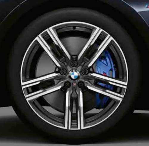

Ich habe die Möglichkeit die M727 Felgen in 19 Zoll zu erwerben, kann mir jemand sagen ob die auf dem G31 zulässig sind?
Ich sehe teils Angebote von Händlern die reinschreiben für 5er G30/31
Aber eigentlich ist die Felge ja von einem 8er G14, G15, G16
Danke für Eure Meinungen.
Grüße Dawid
Sind sie nicht ohne Weiteres, weil sie andere Abmessungen haben.
Nämlich
8×19 ET26 und 9×19 ET41
statt
8×19 ET30 und 9×19 ET44
Das bedeutet es ginge nur auf dem Weg der Einzelabnahme und dafür braucht es eine Traglastbescheinigung, welche BMW nicht mehr gibt.
(Immerhin kein impact-Test, weil gleiche Reifengrößen).

BMW stellt aber seit geraumer Zeit keine Traglastbescheinigungen mehr aus. Das Problem ist bei einem Kreuzvergleich, dass die Radtraglast nicht fix ist, sondern je nach Reifendimension variiert und daher die ehemaligen Traglastbescheinigungen über die BMW Kundenbetreuung eigentlich nicht viel helfen - man bräuchte vielmehr das zugrundeliegende Festigkeitsgutachen, welches man allerdings wohl nicht bekommen wird. Ich habe hierzu schon an anderer Stelle hier auf MT sehr ausführlich geschrieben.
Die bauliche Freigängigkeit ist das eine, die Radtraglast das andere. Der TE hat in seinem Verlauf auch Wohnwagenfahrten angegeben, man muss also davon ausgehen, dass urlaubsbedingt die Achslast im G31 ausgereizt wird.
Verrückt, aber wahr, der G31 kann an der Hinterachse leicht 200kg mehr Achslast haben und dann wird sogar über die reine Radtraglast auch die Tragfähigkeit der Bereifung zu einem Problem. Man muss nämlich gerade bei der Sommerbereifung IMMER alle bauartbedingten Lasten einhalten (
§ 36 Abs. 1 StVZO
) und dann müssen Tragfähigkeitsindex und auch Geschwindigkeitsindex zum Lastprofil zusammenpassen.
  • M850i xDrive: 1.250kg
  • 520d xDrive Touring vom TE: 1.435kg
...wobei beim M850i kein Anhängebetrieb zulässig ist und BMW bei Anhängebetrieb nochmals mindestens die Stützlast auf die HA aufschlägt, bei meinem G21 z.B. 115kg...
Ich hab auch an anderer Stelle hier auf MT mal beschrieben, was für ein Zinober es war bei unserem Wohnwagen Leichtmetallfelgen von Borbet nachzurüsten, die sogar für Wohnwagen und große Händer angeboten werden. Für diese Felgen hätte man sogar die Reifendimension des Herstellers (Knaus) fahren dürfen, aber dann hätte meine Radtraglast nicht mehr ausgereicht. Das ganze Unterfangen war eine sehr interessante Erfahrung und ich musste auf eine andere Reifengröße, Borbet hat wegen der Radnabenmittenzentrierung eine zweite Variante aufgelegt, ich musste dem Sachverständigen auch noch eine ausreichende Auslegung der Wohnwagenbremsanlage nachweisen und und und...
Also insgesamt gebe ich user_530d recht, dass es mitnichten gesichert ist, dass eine Felge eines anderen - ggfs. auch schweren Modells - Eintragung auf das eigene Modell findet. Und das aus gutem Grund. user_530d hat auch recht, dass es die Einzelfallentscheidung eines Sachverständigen bleibt und es nachlässig wäre, wenn ein Prüfer einfach ein Rad vom anderen Modell einträgt. Wer von euch hätte denn gedacht, dass die Radtraglast an der HA vom 8er soviel geringer ist, als bei einem 520d Touring?
